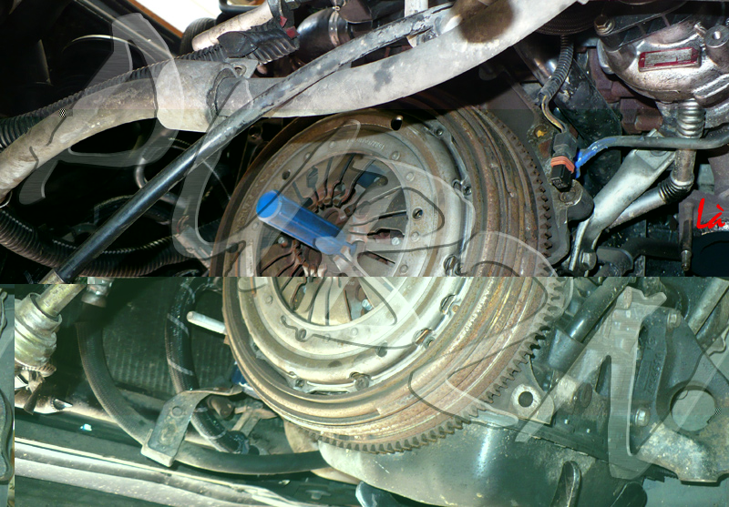

Une idée du chantier ... des images prises lors de la dépose de boite + berceau sur mon III :
Le plus galère est de remettre la boite dans le compartiment moteur , la sortie n'est déja pas terrible :evil: . J'ai eu des soucis avec la repose du démarreur que je n'avais pas entièrement déposé.
Attention à plusieurs choses:
- Vidange là avant de déposer les soufflets de cardans.
- Dépose le capteur de vitesse avant de déposer la boite, sinon il risque de mal digérer le bain d'huile lors des manip .

madman a écrit :Mon embrayage est-il hydrolique ou pas, comment le savoir (c'est écrit sur la boite) ?
Tous les embrayages de III sont hydrauliques, c'est juste la butée qui varie, au début elle est mécanique et le récepteur hydraulique et le levier de d'embrayage sont externes à la boite :
Sur les butées hydrauliques, tu n'as pas ces parties en jaunes, mais que des tuyaux, la butée et le récepteur (en rouge ici) sont dans la boite :

Si je lève l'avant de mon camion et que je le pose sur chandelles, pourrais-je sortir la boite par dessous le véhicule ou faut-il qu'il soit bien plus haut ? (peut-etre posé l'arrière sur chandelles aussi).
Les 2 parties jaunes sur la photo sont comme celà d'origine où est-ce toi qui a retouché la couleur sur la photo pour qu'on puisse bien les distinguer ? (car de mémoire je n'ai aucune partie jaune sous ma boite).
Si j'ai bien suivi, quand on voit ces 2 trucs jaune sous la boite c'est qu'on a un embrayage à butée mécanique,
et si on les a pas c'est qu'on a un embrayage à butée hydrolique d'où le choix pour l'achat du futur embrayage, c'est bien celà ?

madman a écrit :Les 2 parties jaunes sur la photo sont comme celà d'origine où est-ce toi qui a retouché la couleur sur la photo pour qu'on puisse bien les distinguer ? (car de mémoire je n'ai aucune partie jaune sous ma boite).
Décolorisée pour l'occasion :
madman a écrit :Si j'ai bien suivi, quand on voit ces 2 trucs jaune sous la boite c'est qu'on a un embrayage à butée mécanique,
C'est bien cela ;)

Je relis et pense à un truc, l'image est vue de l'avant et du dessus , radiateur retiré ;)
De dessus tu verras surtout le recepteur (cylindre)
