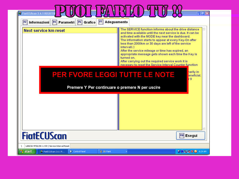

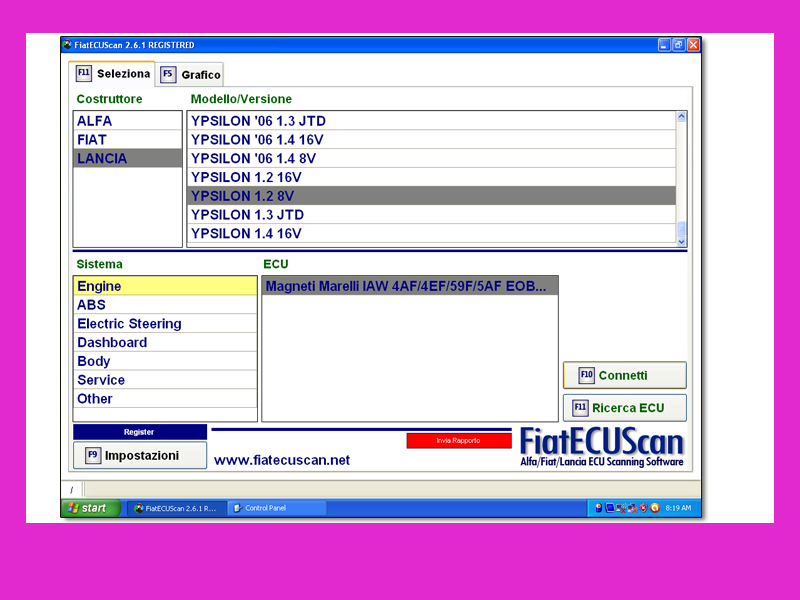

j'ai trouvé quelques images des capacités de cette appareil, désolé elles ne sont pas en français:
je sais que la demo est pour un lancia mais c'est le même appareil qui fait pour renault
