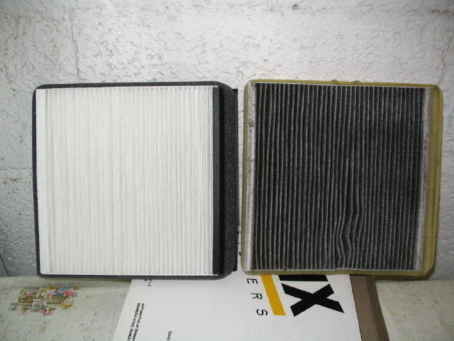

Retirer le filtre à pollens
Petite devinette : quel est le nouveau et l’ancien filtre ?
A noter que le filtre usagé n’a que 15000km !

Le changement du filtre se fait entre 10 et 15000km (Vous avez vu l’état du mien après 15000km). Et dire que certains constructeurs le change tous les 30000km !
