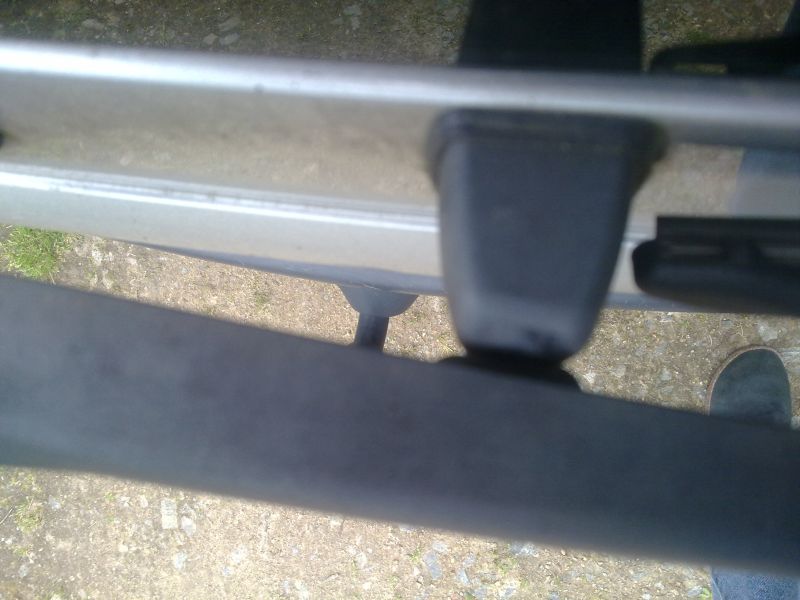

Salut a tous ,
J'aimerais comprendre comment fonctionne l'essui glace arrière .
Quelle est sa position en mode repos
A quoi sert le gros truc en plastic en bas a droite ( un support , une butée... :?: )
Le mien vient toucher la corrosserie quand il balaye a gauche :shock:
Le voici en mode off :
Uploaded with ImageShack.us
Et aussi pour le systeme de jet d'eau , y a t il un tube comme pour l'avant qui vient sur le bras ?
Voici le mien : petit tube sur rotule orientable... est ce complet :?:
Merci pour vos conseils :wink:

Bonsoir mecamobile64.
D'après moi il est mal régler tu devrais le débouloné et le positionné sur la buté a droite comme ça tu peus ouvrire ta lunette arrière et pour l'orifise tu devrais je pense mètre un morceaux de tuyau en silycone.
bricolo.

salut,
oui il faut le régler.
tu le déboulonnes et mets le bras en position sur la butée noire.
lorsque tu le mets en marche, il se positionne en bas de la vitre et balaye par intermittence la lunette tous en restant sur la vitre.
lorsque tu le coupes ou coupe le contact, il se mets en position basse sur la butée (ça te permets d'ouvrir la lunette ouvrante)
pour le lave glace, il te manque un petit bout de tuyau pour le raccorder a l’essuie glace (gicleur intégré)
edit: fait gaffe, l’Écrou peut etre grippé par le calcaire (c'était mon cas).

Alors pour démonter , c'est facile avec un petit extracteur :
J'ai donc réglé le bras + bas , mais le balais est en butée sur la pièce en plastic
Le support en bas a droite ne sert donc a rien :?:
A mon avis ce balais n'est pas d'origine :shock:
Je voudrais savoir quelle est la longueur du balais , et si qq1 aurait une photo du bras d'essuie glace arrière
Merci , a+ :wink:

Alors j'ai mesuré, il fait 41,5 cms et il arrive après la buté et pas avant d'où le fait que le tien ne descende pas jusqu'au bout.
J'ai essayé une photo avec mon portable et bien c'est pas joli et on voit rien ! désolé.
Did.

Posté : 08 juil. 2012, 15:09
par mecamobile64
OK merci did :wink: ,
Donc si je comprends bien , cette butée sert pour le bras ... le balais lui touche la carrosserie ou est en suspension :?:
En tous cas , celui que j'ai n'est certainement pas d'origine :!:

Posté : 08 juil. 2012, 15:12
par didtherace
Voilà c'est ça le balai ce retrouve hors vitre et carrosserie !

Posté : 08 juil. 2012, 17:08
par tourge
Le mien aussi fait 41,5cm
Photo en position repos
idem vu de dessus
Positionnement du tuyau, on voit qu'il fait le tour de l'axe de l’essuie-glace

Re: L'essui glace arrière
Posté : 09 juil. 2012, 00:15
par denis54
hello
oui le balai est à l horizontal en appui sur le support à droite de l axe du balai et ce en position repos...
quand tu actionnes le balai, il s arrête dans la position de ta première photo entre chaque aller retour ...
à l arrêt il revient en appui sur son support....

par Pilou29
Pour mettre tout le monde d'accord voilà une photo du bras d'essuie glace AR.
C'est lui qui est particulier, il y a un bossage et c'est grâce à çà que le bras s'écarte de la glace pour se reposer sur son support.
Tout bras sans ce bossage ne fonctionnera pas, même avec des balais plus courts :wink:
Posté : 10 juil. 2012, 19:52
par bricole
bonjour a tous,
ton essuie glace est le bon model,mais il est casser.

par pontiac
En fait la verité est là...
Pilou29 a écrit : C'est lui qui est particulier, il y a un bossage et c'est grâce à çà que le bras s'écarte de la glace pour se reposer sur son support.
VRAI mais TOUS les bras arrière ont ce "bossage"... s'il n'y est pas => bras pas d'origine/bidouillé !
oliv_77 a écrit :ceci dit, que l'on ai une lunette ouvrante ou pas, la seule chose qui change c'est le moteur et son paramétrage !
VRAI !
oliv_77 a écrit :le bras et le balais sont identiques !
VRAI ! que ce soit avec ou sans lunette ouvrante
oliv_77 a écrit :tu as une lunette ouvrante, mais le balais ne vient pas sur son "support" à l’arrêt et ne reste pas sur la vitre en mode "cadencé" ?
Bras mal positionné ( plusieurs cran ATTENTION ! ) ou moteur / B2i mal paramétré...
