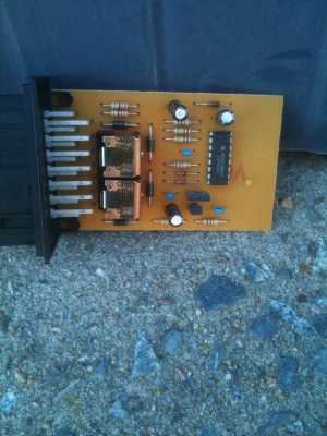

J'ai fini par trouver le petit boitier contenant la carte avec ses 2 relais (cela ressemble bien aux photos vues sur d'autre post).
Elle était bien caché, visé au plafond et au fond de la trappe.
En plus pour ouvrir la trappe il faut soit démonter une partie de la moquette arrière soit faire 2 trous dans la moquette (ce que j'ai fait) pour passer la clé afin de dévisser ces vis planqués.
Lorsque l'on appuie sur le bouton GPL, les 2 relais commutent bien. J'ai vérifié à l’ohmmètre les contacts des 2 relais cela va.
Par contre j'ai voulu voir la tension aux bornes des contacts, normalement lorsque le contact se ferme on devrait avoir 0 volt
et là bizarrement sur l'un des deux j'obtiens 12v pour un contact fermé :shock:
A+ pour la suite :wink:

Demain si je peux sinon samedi je referais des mesures de tension autour de ces relais, maintenant que j'ai les schémas des connecteurs et du câblage (Très utile :D ).
Mais celui qui a un comportement bizarre (bornes 3,5) est justement celui qui commande les électrovannes du réservoir et de l'arrivée du vapo.

Vue des relais
Vue des relais

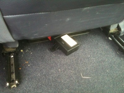

sous le siège désormais
Comme tu le vois , je souhaite garder un oeil (et un coup de bombe contact ) sur ce fameux boitier

Puis j'ai quand même retesté les continuités sur la carte, et finalement j'ai trouvé une soudure sèche j'aurais du avoir la puce à l'oreille, car dans le boitier noir dans lequel s’insère la carte il y avait la trace d'étincelle.
J'ai refait la soudure, maintenant j'ai bien du 12volt en sortie du relai et j'entends bien claquer l'électrovanne du réservoir.
