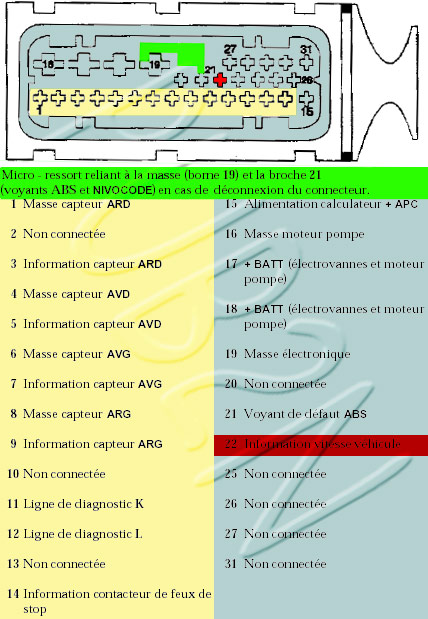

pour les derniers modèles (multiplexés donc) c'est le module ABS qui donne l'info vitesse il me semble

Il peut rester une solution récupérer l'info au calculateur ABS et passer un cable jusqu'au B2I ... sur des fin 1999, tous les calculateurs ont l'info et passage à la valise pour paramétrer le tout .
