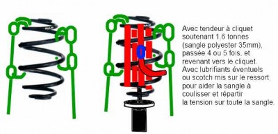

Sur un forum mini-van Chrysler, une personne expérimentée indique utiliser une sangle utilisée pour arrimer des charges sur un camion.
En allant voir ces sangles, on voit des sangles polyester :
25mm : 1,1 tonne
36mm : 3,0 tonne
50mm : 5 à 6 tonnes.
Avec systeme de cliquet.
Si la force à appliquer est de 1 tonne, eventuellement en faisant plusieurs boucles, cela pourrait peut-etre fonctionner en toute sécurité?
http://www.manutan.fr/MAF/fr_FR/PDF/214 ... PDF&show=1
http://www.manutan.fr/MAF/fr_FR/PDF/215 ... PDF&show=1
Re: Changer les amortisseurs avant
Posté : 27 sept. 2012, 12:08
par APi
J'ai l'impression que ce montage pourrait fonctionner, et en toute sécurité. Car la sangle répartirait les forces sur tout le pourtour du ressort.
Et cela n'empecherait pas, par sécurité, de garder des compresseurs classiques pour absorber une partie de la pression.
En plus, cela n'enserre pas la coupelle inférieure.
Qui sait quel poids il faut appliquer sur le ressort pour le garder comprimé à la bonne taille? un avis?
comprimer un ressort avec une sangle camion

Posté : 27 sept. 2012, 12:21
par pontiac
Tu te prends la tête pour d’énormes risques :!:
Tu sous estime la force de détente d'un ressort de suspension :!:
La sangle => oublie :!:
L'ai déjà testé sur l'une de mes première auto... en desserrant les compresseurs... la sangle se détend tout de même ( élasticité ) malgré qu'elle soit serrée à mort !
De plus... les sangles ne passeront ( ou plutôt les cliquets ) !
Sangles "grosse charge" => gros cliquet ! CQFD
Entre les cliquets et les compresseurs => pas assez de place !
Bref ! on en revient au même point ! la seule solution viable => l'outil adéquat !

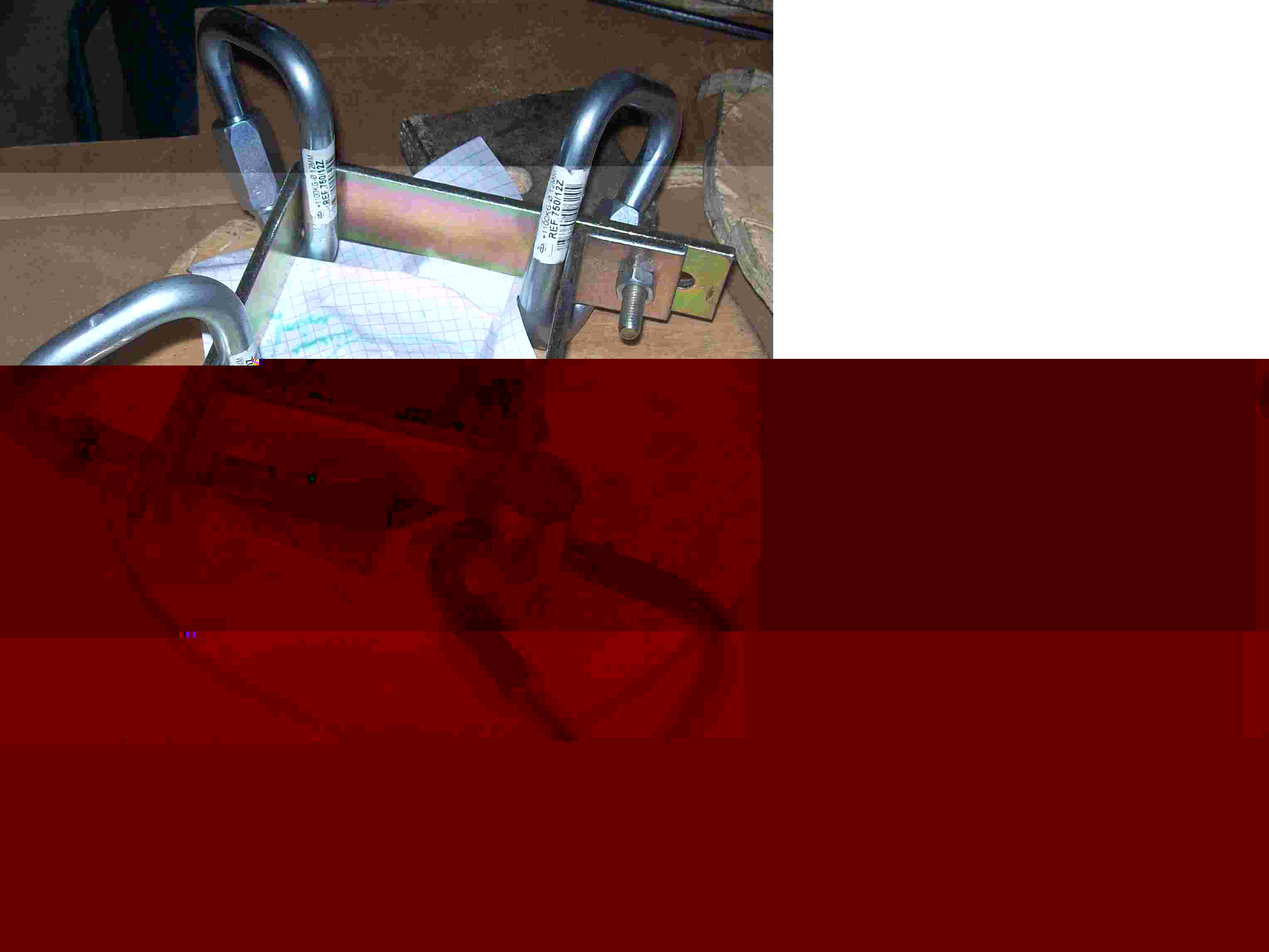

Avec le montage suivant, j'ai réussi, sans démonter totalement mon amortisseur, à desserrer le boulon supérieur et à décoller la partie supérieure du ressort.
Le systeme de coupelles de 16mm en contreplaqué (du latté, pour que cela ne s'écrase pas), maintient bien le cadre métallique et les 4 anneaux.
Les anneaux situés à gauche et à droite permettent de déporter les crochets des griffes.
Les 2 autres anneaux permettent de faire passer une tresse de 35mm de large, supportant 800kg. Comme elle est passée plusieurs fois autour des ressorts, cela "multiplie" les 800kg (voir schéma supérieur / le passage des tresses plusieurs fois ).
Ce que je n'ai pas encore fait, c'est :
1/ désolidariser la partie inférieure, et extraire le bloc ressort + amortisseur + griffes + tresse (faut-il tourner ce bloc sur lui-même plusieurs fois pour le démonter?)
2/ desserrer tout cela pour retirer l'amortisseur, mettre le neuf, et recomprimer le tout avant de le reposer.
Voici des liens vers quelques photos :
Le cadre métallique est un pivot de portail avec 4 anneau métalliques (chez Castorama)
La plaquette X (en 2 morceaux) et la partie Y permettent de bien maintenir le cadre métallique autour de l'amortisseur
Les plaquettes A, B, C ... subissent la pression du cadre métallique et la reportent sur la "coupelle" située à la base du ressort, tout en s'adaptant bien à la forme de l'amortisseur. Il y a des échancrures sur les premières plaquettes pour faire passer les anneaux.
Je comprends qu'il ne faut pas jouer à plusieurs avec un ressort comprimé, ne pas se mettre dans le sens de sa détente, ...
