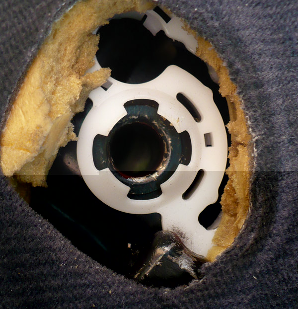

Bon ben j'arrive après la bataille à cause de ce purée de pb de connection...
Quelques photos tout de même:
La fixation plastique des sièges à l'avant.
1729
Le système des accoudoirs avant (ici réparé par mes soins mais les 2 tétons ressemblent à cela)
1730
Voila, désolé pour le retard
