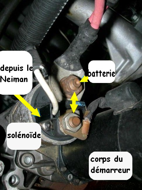

A ta place , je commencerais par mettre si c'est possible la batterie en charge pendant plusieurs heures , une nuit si possible.
12v aux bornes ne signifie pas qu'elle soit chargée, il doit y avoir entre 12, 30 et 12,60v pour qu'elle soit chargée.
Si le démarreur ne tourne trop lentement comme tu sembles le dire
ou la batterie est trop peu chargée
ou le démarreur est mal alimenté
cables de batterie mal serrés
cable d'alimentation du démarreur mal serré sur le démarreur
cable de masse mal serré ( tu as du le voir , sous la voiture , sur le chassis quand tu as changé l'alternateur)
ou il y a un problème de court circuit quelque part
essaie de tirer un fil directement de la borne + de la batterie à la cosse où arrive le fil blanc que tu vois sur la photo, après l'avoir débranché évidemment
démarreur espace
démarreur espace
Si alors le démarreur tourne normalement, tu as un court circuit quelque part ou un problème avec le neiman
Si le démarreur ne tourne pas , alors il est possible que les charbons du démarreur soient collés , essaie de les décoller en tapant pas trop violemment sur le démarreur avec un marteau.
ça peut être aussi une huile très vieille et très épaisse à cause du froid
Si ça ne donne toujours rien , alors il faudra sans doute envisager de démonter le démarreur pour une réfection.
