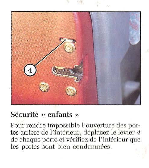

par Pilou29
C'est la protection enfant qui est en fonction.
Il suffit d'ouvrir de l’extérieur et de déplacer le petit loquet.
c'est le petit bouton 4 qu'il faut déplacer.
Il ne faut jamais hésiter à regarder dans le livret :wink:

bonjour à tous !
Le loquet sécurité enfant est la première chose que j'ai vérifié avant de poster. J'ai démonté une des serrures et vérifié les mécanismes après nettoyage (comme j'ai pu !) mais j'ai je ne vois rien de particulier qui pourrai empêcher le bon fonctionnement. Mais vu mes connaissances je ne suis sûre de rien :(
