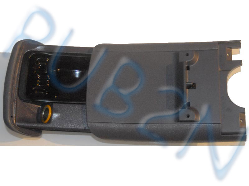

Un petit tuto pour permettre à certains de rajouter ce petit cendrier coulissant qui existait sur les tous premiers III en début de gamme :
C'est l'idéal pour mettre une prise USB décalée ou ranger le lecteur MP3 qui pourra êtrec raccordé à l'autoradio.
Il va vous falloir le dit cendrier , environ un quinzaine d'€ en casse, ou neuf une centaine d'€ en concession avec les refs suivantes :
- 60 25 301 300 pour le corps
- 60 25 301 296 pour le bac
- 60 25 306 301 pour la plaque de propreté en dessous
Les modèles en bon état son rares , celui là était surement non fumeur
Si vous démontez un modèle en casse, les 4 vis de fixations sont cachées sous une plaque de propreté .
Il y a 4 vis de fixations accessibles seulement après dépose de la plaque et ouverture du cendrier :
Ce sont des douilles Torx ( T 15 il me semble), les deux du fond sont inclinées .
Il faut être un peu contorsioniste
Gardez bien les vis et tirez le tout vers l'arrière du véhicule

Pour la repose, il faut faire attention à plusieurs choses :
Respecter le plot de centrage (en jaune) et reperer l'endroit où passent les vis (en rouge)
Notez qu'il existe deux emplacements sous la console centrale , un au niveau du tunnel central, et l'autre en décalé au dessus des pieds du passager (surement pour les modèles anglais à la boite à gant centrale décalée vers l'autre coté
) . Vous pouvez monter alors deux cendriers de ce type .
Ce sont aussi les mêmes fixations pour les autoradio montés sous consoles
Commmencez plutot par les vis de l'avant, elles caleront le tout pour le reste de la pose.
Vous pouvez en profiter pour changer l'ampoule au passage . Elle est fixée sur l'allume cigare.
On y accède après avoir déposé les deux petites vis torx sous la partie mobile du cendrier :
Voila ce que cela donne :

J'ai démonté le mien sur mon 2L 8S pour le mettre sur le 16S et remplacer la prise allume cigare par une double USB.
Les deux vis du fond sont vraiment galère et un cours de contorsionniste est vraiment nécessaire !
J'ai utilisé le tournevis support douille de ma boite à cliquet Facom. Avec la rotule au bout et l'embout Torx ça le fait bien.
Le plus dur est de voir les vis au moins une fois pour comprendre comment elles sont placées.
Ne pas oublier de récupérer les clips/écrous (je ne connais pas le nom).
