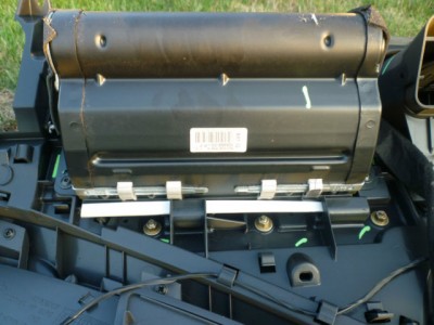

L'éclairage des commandes d'aérateurs devait se faire en fonction du niveau de finition du véhicule. Sur ma version Privilège, j'en suis équipé. C'est vrai que c'est joli, ça apporte un plus mais on peut vivre sans car on ne manipule pas ces commandes souvent (j'aurais préféré voir les commandes du régulateur au volant s'illuminer, cela aurait été utile).
On peut donc penser à une économie de la part du constructeur (quand on propose des séries limitées avec un équipement attractif, il faut sabrer les dépenses ailleurs). Etant donné que le moule de la structure de la planche de bord n'est pas modifié à chaque "restylage", les emplacements et pattes de maintien des leds illuminant ces boutons de réglage sont donc présents.
Donc, si l'on est un minimum bricoleur, il est plutôt facile d'ajouter 4 leds blanches. Le plus compliqué dans l'affaire étant la dépose complète de la planche de bord pour accéder au dos. Il est possible que Renault propose le faisceau complet mais je n'y crois guère.
Sur cette photo, on voit le câble d'alimentation de led d'un des aérateurs. Lorsque je trouve ce genre de photo sur le Bon Coin, je l'enregistre, c'est une mine d'informations en cas de besoin (bon là, ok ça ne nous sert pas vraiment).
Le câble d'alimentation de la led du bouton de l'aérateur au premier plan et l'air-bag passager au second (photo d'un vendeur sur le Bon Coin, merci à lui)
