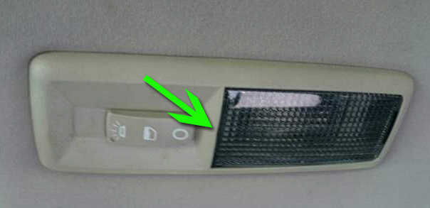

Dans ce cas, il est possible qu'il s'agisse de ce modèle :
C'est une photo que je viens de trouver sur Le Bon Coin et il me semble voir une encoche (montrée par la flèche verte). Si une encoche est bien présente, il faut jouer du tournevis à cet endroit en faisant levier.

non, c'est pas celui-là
je ferai une photo
le même cité dans les remplacements par les leds.
https://www.passion-espace-club.com/view ... plafonnier
sur la photo, la partie avec l'interrupteur se déclipse facilement (2 pattes, comme pour le plafonnier avant qui lui en a 4)

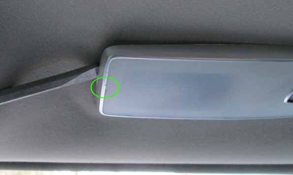

Euh... oui, c'est le type de plafonnier que j'évoquais sur mon post du 7 février (nous avons les mêmes car phase 2).
Une fois le diffusant retiré (voir l'encoche à l'extrémité / à retirer à l'aide d'une lame de tournevis), on trouve la partie grise métallisée que je montre en photo sur mon post précédent.
Si l'on souhaite démonter cette partie de la garniture, il faudra retirer la vis placée derrière l'ampoule.
En conclusion : pour remplacer la lampe, il suffit de déposer le diffusant blanc en faisant levier coté lampe (et non coté interrupteur).
PS : tu devrais utiliser un tournevis plus fin...
Une astuce pour ne pas endommager son plafonnier avec des coups de tournevis : utiliser une ventouse pour faire venir le diffusant.
Re: démontage plafonnier espace IV
Publié : 19 févr. 2015, 22:17
par orval56
je tente ça demain, le diffusant s'enlève avec une lame placée entre le diffusant et le pourtour ?
Publié : 19 févr. 2015, 22:39
par nagrrra
Oui, tu dois trouver une encoche (discrète) juste ici :
