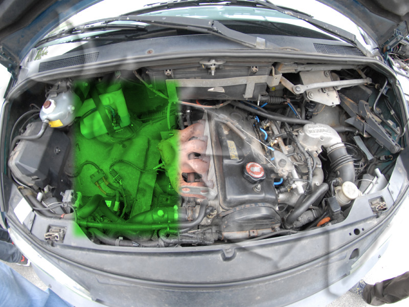

En effet, la RTA (du moins pas la mienne) ne parle pas de la clim dans le II 2.2 i , aussi étonnant que cela paraisse
je viens de vérifier (toujours vérifier avant de s'avancer
Pour le site, j'ai creusé rapidement on va corriger cela :
En voila sans clim (Merci Mr P d'avoir ouvert son capot au PRE
, il reconnaitra ses ajouts d'Harpic WC mer du sud dans le bocal en haut à gauche et ses injecteurs si particuliers
Et le système de clim en éclaté :
Et une partie se trouve au niveau de la zone en vert :
En particulier un tuyau en métal et en caoutchouc .
Et dans cette dernière (image source de PRV 71 de notre forum) , le compresseur se trouve dans la zone en vert (absent ici ...) :

Le compresseur de clim,sous le capot,tu ne peux pas le louper !
Re: Il, fait chaud, mon espace a t'il la clim ...
Publié : 06 août 2014, 18:40
par pub2n
p23 a écrit :Le compresseur de clim,sous le capot,tu ne peux pas le louper !
Pour quelqu'un qui connait, je te l'accorde
