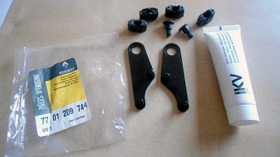

numerobys a écrit :5 - Le toit panoramique qui s'ouvre quand il veut bien se donner la peine ou avec assistance.
Cela provient des biellettes de toit ouvrant. Avec le temps, les parties synthétiques se désagrègent et freinent le glissement dans les rails. Coût de ce kit (avec graisse) : 197,00 Euros TTC (sans la main d'oeuvre mais c'est très simple à faire soi-même).
Un aperçu du kit :
Attention ! La référence Renault montrée sur la photo est valable pour une Mégane. La référence pour l'Espace 4 est : 7701210007 et le kit comporte 4 biellettes.
Si l'on persiste à manoeuvrer un toit ouvrant qui pène à s'ouvrir, c'est le moteur qui lâchera (ou ses rouages) et le prix est bien supérieur à 197 Euros.
