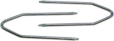

Je n'ai pas bien compris le début : comment démonter le lecteur GPS?
Des rivets servent à assembler et pas à démonter :o non?
Merci de m'éclairer.
Bernard
Re: [Tuto] Camera de recul sur CNC, la solution economique
Posté : 24 oct. 2014, 10:07
par MyPumasAndMe
Les rivets viennent en remplacement de l'outil d'extraction pour autoradio,
J'utilise des rivets mais ça marche aussi avec des clous du bon diametre, des tournevis fin...
Outil d'extraction Renault

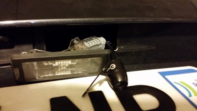

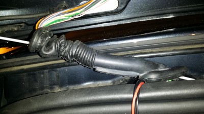

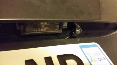

Bonsoir, j'ai fini l'installation de ma caméra. Je complète le tuto.
J'ai choisis une installation sur le hayon juste au dessus de la plaque d'immatriculation.
Grosse galère pour passer les câbles dans le passe câble entre le coffre et le hayon, plus d'une heure de tentatives pour y arriver. J'ai trouvé la solution en compressant le passe câble en caoutchouc et en passant une tige rigide.
passage du câble entre le coffre et le hayon

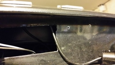

La caméra est vissée à coté de feu droit d'éclairage de plaque. Le câble passe par le feu de plaque, j'ai légèrement creusé dans un angle pour faire passer le câble.
Agrandissement de l'angle du feu de plaque
Perçages pour la fixation de la caméra
Bonne soirée
