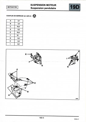

ici tu a le support droit gauche et celui du milieu , la biellette.

voici les deux support et la biellette.

par steph973
bonsoir a tous
pieces 10, 11, 12 sur la photo si c'est bien sa que tu parle espace 51

Re: Ça secoue quand je coupe mon moteur
Posté : 22 déc. 2014, 19:38
par espace 51
steph973 a écrit :bonsoir a tous
oui Steph cet bien ça, je voulais la mettre aussi :wink:
