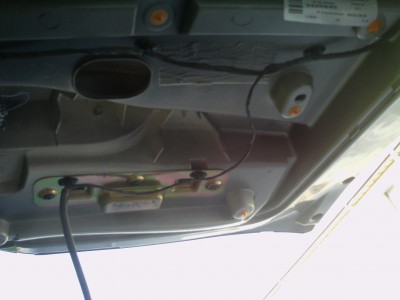

L'intérieur des garnitures latérales arrières ne dispose pas d'assez de place pour accueillir des hp (sur un Espace court, ces parties ne sont dailleurs pas planes).
Pourquoi ne pas tenter d'installer ces hp supplémentaires dans la garniture du hayon ? Au moins, c'est plan, facile et il y a de la place. Egalement, il sera plus agréable pour les passagers arrières d'avoir un hp derrière le siège plutôt qu'à 10 cm de l'oreille.
L'intérieur de la garniture du hayon
Re: monter des hp au fond de mon grand espace IV
Posté : 25 déc. 2014, 11:14
par espace 51
Au boulot :lol: :lol:
tu a toute la place pour tes HP, intérieur du hayon.
Joyeux noël :wink: .
Posté : 26 déc. 2014, 09:23
par mousse expansive
Super l idée du hayon. Je vais regarder ça.
Merci,Joyeux Noël
