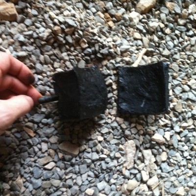

Bon, ben voila !
C'est fait !
L'operation s'est bien deroulée !
Grace au systeme anti corrosion intégré du j8s , le demontage c'est fait facilement !
Silent bloc cassé en 2!
Le seul probleme , c'est que malgré ce remplacement necessaire, le bruit et la vibration persistent :twisted:
Je commence a secher...
