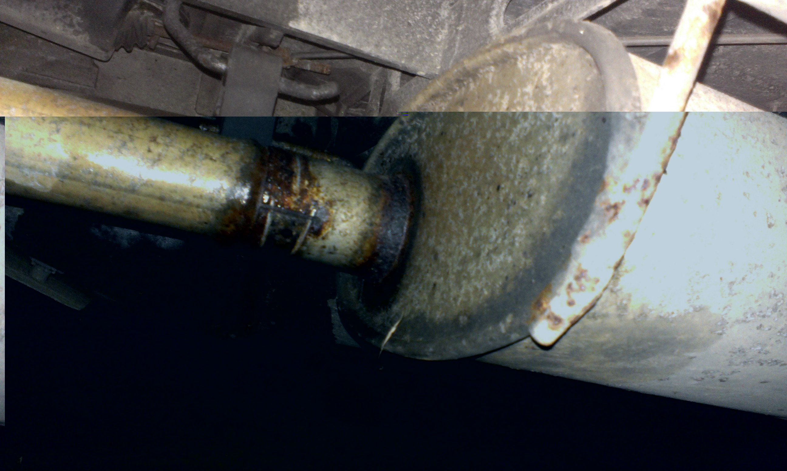

je dois changer le tuyau central de l'échappement, celui qui va du collecteur au pot lui même .
Coté collecteur , pas de pb
Par contre ce "P....." de tuyau s'est soudé au niveau du pot
Je me demandais quelle était la meilleure solution , le reste du pot est en bon état .
Je pensais chauffer à la lampe à souder , puis essayer de taper vers l'arrière avec un burin .
Qu'en pensez vous?
Avez vous une meilleure idée?

La solution :arrow: au tournevis plat ( modèle où tu peux lui taper dessus )... et le rentrer progressivement tout autour...
Jusqu'à ce que les 2 morceaux se désolidarisent, ensuite en secouant çà doit sortir
Tapes pas sur le pot comme tu le dit... sinon il est mort !

...Décapeur thermique ! :wink:

Un coupe tube à chaine , et tu finis au tournevis :?:

La lampe a souder style Soudogaz fonctionne très bien!
Tu chauffe bien une bonne dizaine de minutes et ensuite tu essaie, non pas de tirer mais de tourner le pot et le tube. En prenant le silencieux sur les deux cotés ça tourne bien, ça se décolle rapidement et il n'y a plus qu'a tirer dessus.
Le décapeur doit marcher aussi mais je ne sais pas si il chauffe autant que le soudo.

le tout étant que la voiture soulevée sur deux rampes à l'arrière , ça ne donne pas beaucoup de place pour agir.
J'ai utilisé la méthode Pontiac , décollé le pot avec un tournevis avec fer traversant le manche , puis tapé sur le tube coudé que je devais changé en tapant sur le coude vers l'avant avec une massette. C'est venu rapidement , merci Pontiac.
Pour installer le nouveau , il a fallu nettoyer la partie femelle sur le pot. J'ai pris un morceau de tuyau de pvc de 40, fait une fente avec une scie à métaux et coincé dans la fente une feuille de papier de verre enroulé sur le tuyau. Ensuite , j'ai pu nettoyé la partie femelle en tournant le tuyau avec le papier de verre.
Un peu de graisse sur les deux parties , males et femelle , et c'est rentré sans problème.
