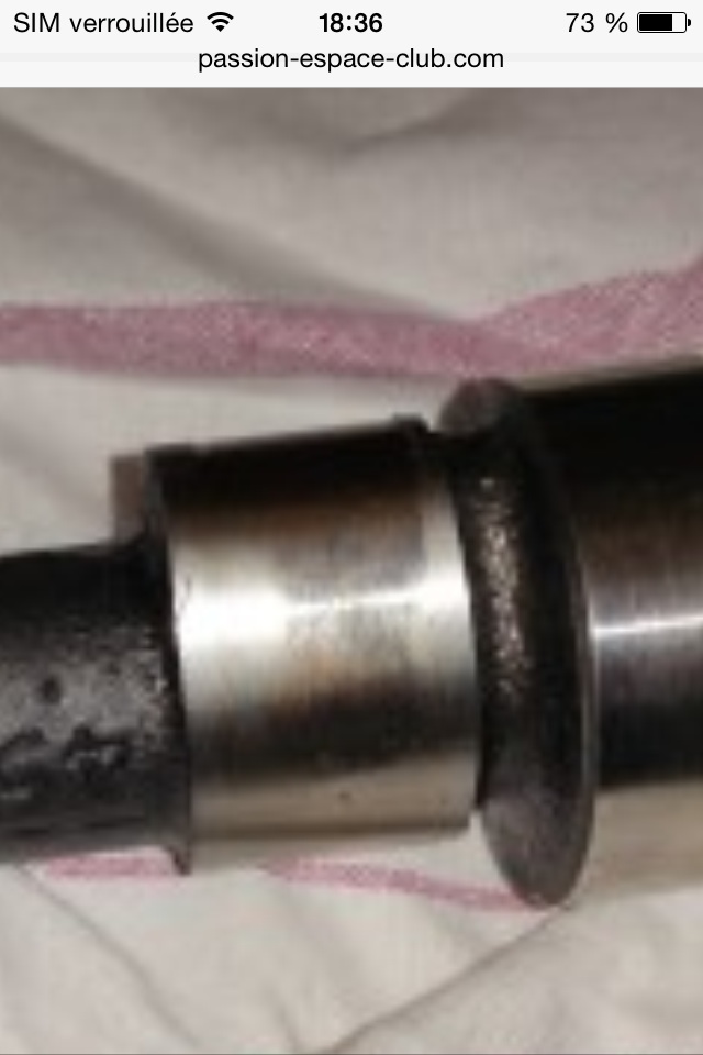

Bon j'ai réussis à sortir mon aac , il fallé tout bêtement retirer le joint spi, et il été bien collé
Et j'ai des traces de frottements sur mon premier palier
C'est peut-étre pas flagrant mais on le sens tout de méme avec l'ongle. Peut-étre a t'il eu un manque d'huile avant que je l'ai ?
Que me conseillez vous de faire ?

L'aac est bien rayé mais n'est sans doute pas mort.
Il est très peu probable qu'il soit tordu, d'autres pièces auraient lachées bien avant.
Le j8s a des jeux aux culbuteurs stables avec les km, mais il est bon de les vérifier quand même tous les 100 à 150 000km
Avant de remonter, il faudrait vérifier la rampe de culbuteurs.
Vérifier que le tamis métallique en bout de rampe est propre ainsi que tous les trous de lubrification de la rampe.
Ensuite regarder les culbuteurs pour voir si un méplat ne s'est pas formé au contact des cames, l'arrondi peut être poli brillant mais pas déformé par un méplat.
Vérifier ensuite le sommet de chaque came en essayant de voir si une usure s'est formée, détectable avec l'ongle s'il y a une petite bavure.
Dans la culasse, vérifier que les trous de lubrification des paliers n'ont pas de particules agglutinées à leur sortie.
Certains filtres à huile peuvent laisser échapper de petites particules qui viennent se loger ou il ne faut pas.

par5 a écrit : Vérifier ensuite le sommet de chaque came en essayant de voir si une usure s'est formée, détectable avec l'ongle s'il y a une petite bavure.
Quand tu parle de "petite bavure" , c'est ce genre la :?:
Toutes les cames sont identiques
Re: Arbre à cames J8S
Posté : 27 déc. 2015, 14:57
par par5
Oui, c'est bien de cela dont je parlais.
Sur la photo, ce n'est pas " une petite bavure" c'est .......une tranchée !!!!!
Comme le traitement extra dur de la surface de la came (quelques microns, un dizième max) est parti, l'usure de la came va s'accélérer.
A mon avis ( ce n'est que le mien) , et si tu veux garder longtemps cet espace, il faut changer l'aac.
Les culbuteurs doivent avoir aussi des traces d'usures prononcées.
On trouve (ou trouvait) chez A.D un aac adaptable sur j8s fourni avec ses culbuteurs .
Le lot n'est pas dissociable, car c'est un ensemble amélioré pour j8s, face d'appui des culbuteurs plus large, trou de lubrification sur le culbuteur pour lubrifier la came, came plus petite mais même diagrame adm. échap., d'ou culbuteurs spécifiques à ne surtout pas mélanger avec ceux d'origine.
Cet ensemble se met en place sans aucune différence avec l'origine, les jeux aux soupapes sont les mêmes.
Par contre je chercherais à savoir pourquoi l'aac en est arrivé à cet état.

J'ai cet espace depuis 1 an mais je ne sais pas comment il à été manié avant, même si esthétiquement il a pas mal souffert. Il à plein de poc et d'éclats de peinture enlevé , le ciel de toit à été arraché ect..
Pour le kilométrage le compteur affiche 303 000 mais bon sa peut se changer facilement sa.
Ma femme fait environ 150km/jours et je fait ma vidange tout les 8000km avec de l'huile elf 15w40 *jecéplukoi* 5000
Dire que j'ai démonter juste pour faire la distri...
Si sa se trouve encore un kit aac + rampe de culbu sa doit coûter un bras :!:
je vais en parler avec ma femme, je sais pas trop quoi faire... :(

De mémoire l'ensemble aac + culbuteurs adaptable n'avait pas un coût élevé, beaucoup moins que l'ensemble d'origine.
L'autre solution, c'est de trouver un aac d'occasion en bon état, de préférence avec ses culbuteurs car les tiens doivent être assez marqués, voir notre fournisseur du cotentin.
En regardant attentivement les cames usées on a l'impression que l'huile a été carbonisée ce qui fait penser à une surchauffe de l'huile. Mais les photos peuvent être trompeuses
Est ce que la température du ldr reste toujours normale ? et est ce que l'échangeur de température eau/ huile est bien en place sur le véhicule ?

J'ai trouvé sur lbc un type qui vend justement un aac pour j8s qu'il dit sans aucune usure mais sur la photo il y a la culasse complète avec le cache culbu donc on ne voit pas l'aac (je ne sais pas si j'ai le droit de mettre le lien)
Je lui ai envoyé un mail pour avoir une photo des cames et si il avait la rampe de culbu avec. j'attend sa réponse
Pour le prix s'il est en bonne état je risque pas grand chose
Posté : 27 déc. 2015, 17:35
par 90 GT
La personne qui vend l'aac sur lbc m'a répondu et envoyé des photos.
Il prétend qu'il n'a aucune usure, ce n'est pas mon avis. qu'en pensez vous :?:
On vois quand même que le revêtement est usé par endroit.

par pontiac
Bah pour lui les traces d'usure c'est comme çà d'origine :lol:
Il n'est pas mieux que le tien, sauf que le sien... tu ne sait pas ce qu'il a fait avec...

Pas de commentaire, juste un agrandissement d'une came :

Sur les photos de l'aac proposé "comme neuf" il y a de sérieuses traces d'usure bien avancées.
Offre à laisser tomber.
