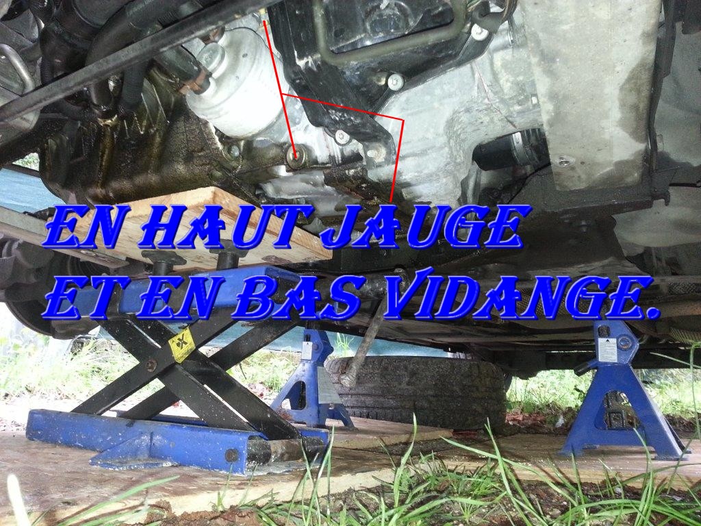

j'ai trouvé ça sur nenette.
ça corresponds exactement a ce que tu décris : maintenant je sais ou chercher !!
1 vidange
2 remplissage

par espace 51
Djo a écrit :superbe !
1 vidange
2 remplissage
photo de ta boite :wink:
