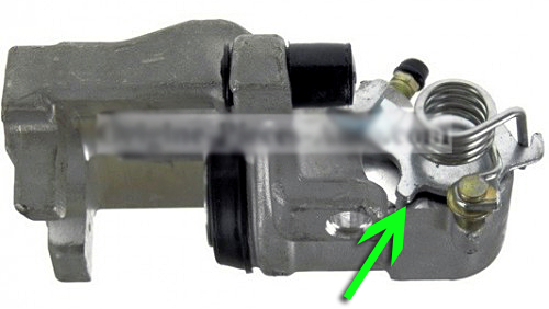

Le frein de parking déplace deux platines pivotantes qui viennent bloquer les disques arrières. Avec le temps, ces platines peuvent se bloquer et cela engendre un défaut (la platine ne revient pas à sa position malgré le ressort de rappel / un peu d'huile et tout fonctionnera à nouveau mais le défaut devra être effacé à la valise)

Ces platines sont faciles à localiser, elles se trouvent vers les étriers (arrières). Il suffit de déposer la roue, la platine est commandée par le câble en acier du frein à main.
Pour vérifier que les platines pivotent librement :
. caler le véhicule pour l'immobiliser de façon sûre
. lever le véhicule
. déposer une roue arrière
. mettre le contact
. desserrer le frein à main à l'aide de la palette
. couper le contact (très important !)
. déloger l'extrémité du câble de frein de la platine et vérifier qu'elle pivote librement (et que son ressort de rappel est efficace). Dans le cas contraire, huiler et graisser le dessous de cette platine pivotante.
Attention en déplaçant le câble en acier du frein à main, si le contact est mis, le système détectera un mouvement anormal et affichera un message d'erreur au tableau de bord (ensuite, direction RENAULT pour passage à la valise payante).
Une de mes platines était grippée et ne revenait plus malgré le ressort. Après un trajet de 8 km, j'ai senti une odeur de brulé à mon arrivée. Le problème venait de là.

Pour info, la platine pivotante en question est montrée par la flèche verte :

Génial, merci pour ta précision !
A la limite on peut presque le faire (mettre du lubrifiant à cet endroit) sans rien démonter par dessous en préventif ?
C'est celle-ci qui grippe ou c'est plutôt le mécanisme intérieur qui grippe à long terme ?
Merci.
Flo.

Flo2 a écrit :A la limite on peut presque le faire (mettre du lubrifiant à cet endroit) sans rien démonter par dessous en préventif ?
Tout à fait ! Il n'y a rien à démonter (sauf peut-être la roue pour avoir un meilleur accès). En se couchant derrière la voiture, on arrive à pulvériser de l'huile ou du dégrippant sous la platine (attention à ce que l'huile n'atteigne pas le disque de frein).
Flo2 a écrit :C'est celle-ci qui grippe ou c'est plutôt le mécanisme intérieur qui grippe à long terme ?
Pour ma part, c'était juste la platine pivotante qui ne revenait plus au repos (malgré son ressort de rappel). En roulant, le frein restait serré, le problème était simple à résoudre.
