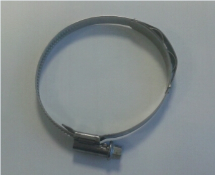

ou la Rolls des colliers: collier à réserve élastique.
Généralement ce n'est pas le collier qui se desserre mais la matière du tuyau qui flue sous le collier sous l'effet pression, vieillissement, et chaleur. Ce qui se traduit par une baisse de la tension dans la bande de serrage et un relâchement du serrage. Sur le collier ci-dessus une partie ressort compense dans la vie du collier cette perte.

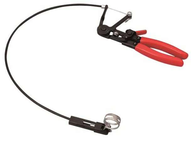

Et voilà et de là on rejoint le collier ressort avec sa pince qui passe partout. 8)
:wink:
Re: La question mecanique la plus basique du monde Histoire de collier...
Posté : 03 nov. 2016, 18:44
par pontiac
yves78 a écrit :Et voilà et de là on rejoint le collier ressort avec sa pince qui passe partout. 8)
:wink:
Ah oui !!
Géniale cette pince... plus pratique que la pince étau ou autre :roll:
