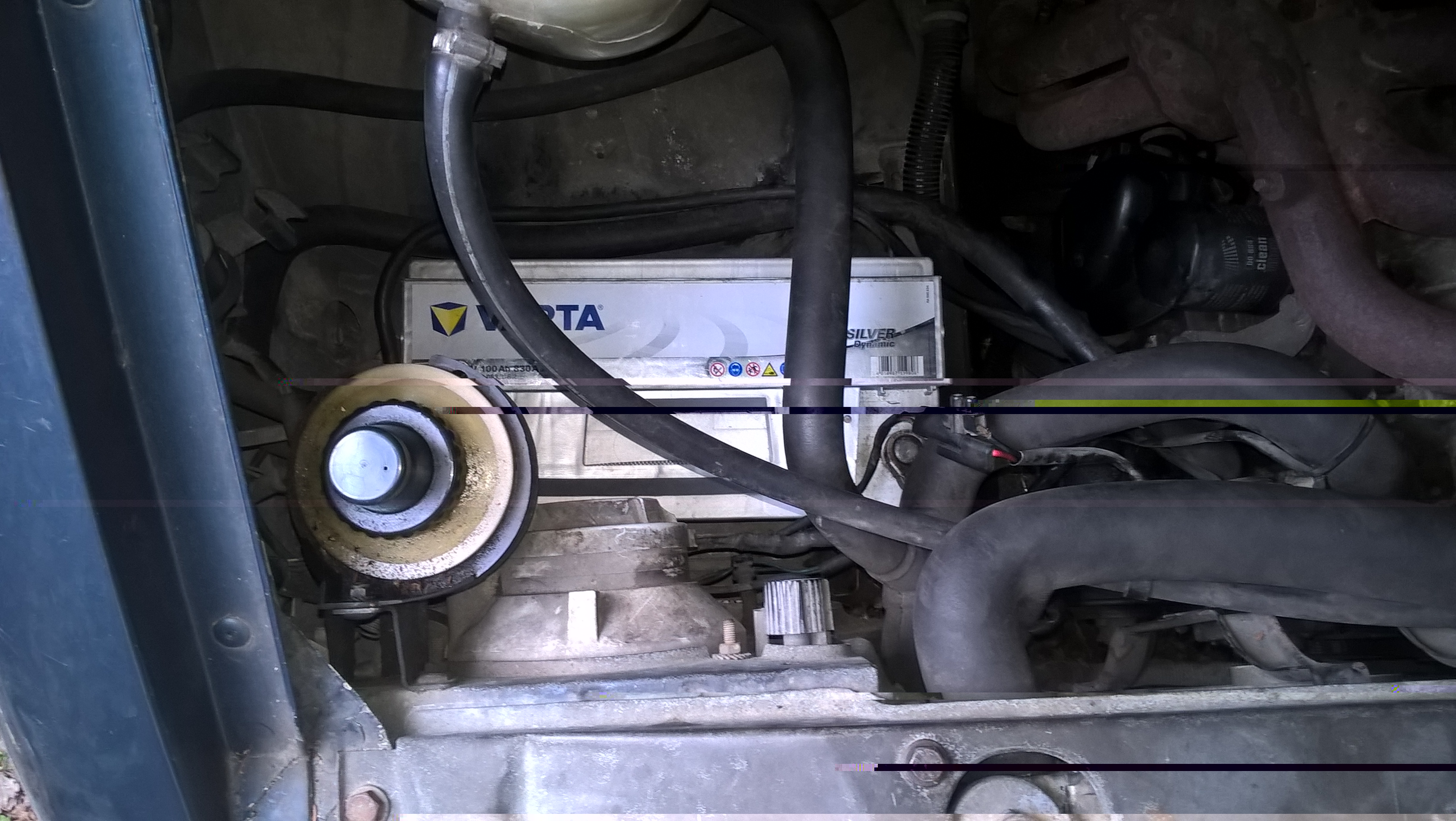

Bonjour.
Suite à la remise en route de mon beau 2000-1, je décide de passer le cap de la batterie la plus volumineuse à installer, j'ai mesuré la longueur maxi est de 355 mm.
J'opte pour une varta (garantie 3 ans) de 100 ah, 830 ampères disponibles au démarrage. Elle remplacera agréablement la 50 ah d'origine maintenant que j'ai un alternateur de 90A à la place du 70, pourquoi me priver.
La seconde batterie viendra au dessus afin de garder l'autonomie pour les accessoires de camping(frigo, chauffage,télé,convertisseur 12/240V 2KVA, etc...).
Voici les photos:
Voila la bête à  la livraison de norautoto!!!
La voila en lieu et place de l'originelle, ça rentre au chausse-pied.
Longueur hors tout 355 mm.
Bien sur, le démarrage est nickel mais il l'était déjà avant.
Harry. A+

Résultat après un mois et demi : AUCUN soucis.
L'alternateur charge à 14,20 volts à 2500t/min.
Avec la pince ampèremétrique (spéciale courant continu) on a, en journée, sans consommateurs, à peine 7 ampères de débit en sortie de l'alternateur après 10 minutes de route. La batterie reçoit 3,2 ampères, le reste part dans la consommation du véhicule.
En mettant le dégivrage, les phares, les essuies-glaces et tous les plafonniers, on arrive à 53 ampères de débit sur l'alternateur, la tension chute à 13,82 volts, la batterie reçoit 5,8 ampères, le reste part dans les consommateurs. Toujours pour 2500t/min.
J'ai trop de travail pour le moment pour installer la version camping au niveau électrique, mais j'y reviendrai.
Harry. A+
