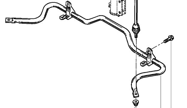

Faut changer tout cela:
référence matra : 6025301643

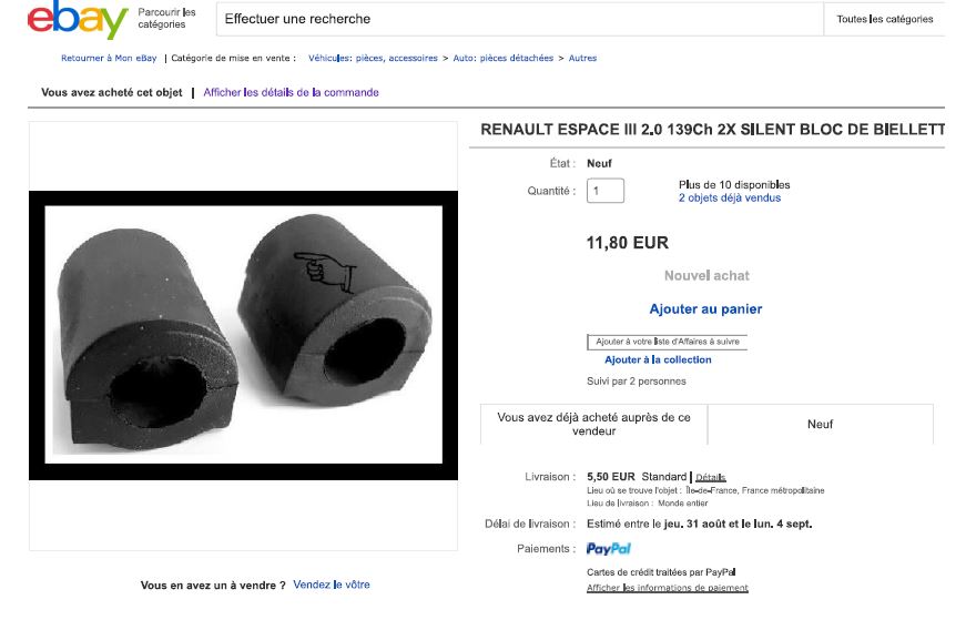

Bonjour, j'ai vu ça sur la bay
Je vois pas de dimensions:
http://www.ebay.fr/itm/RENAULT-ESPACE-I ... Sw4DJYhzdc
Re: silent bloc de barre stabilisatrice
Posté : 29 août 2017, 20:06
par Pilou29
Moi je vois le prix, à ce prix là tu changes de voiture c'est moins cher !
Posté : 29 août 2017, 20:13
par abdelebest@live.fr
Pilou29 a écrit :Moi je vois le prix, à ce prix là tu changes de voiture c'est moins cher !
:lol:
Posté : 29 août 2017, 20:17
par SAHRO
Ouf sa pique !
Hier a 11.80 :lol:
