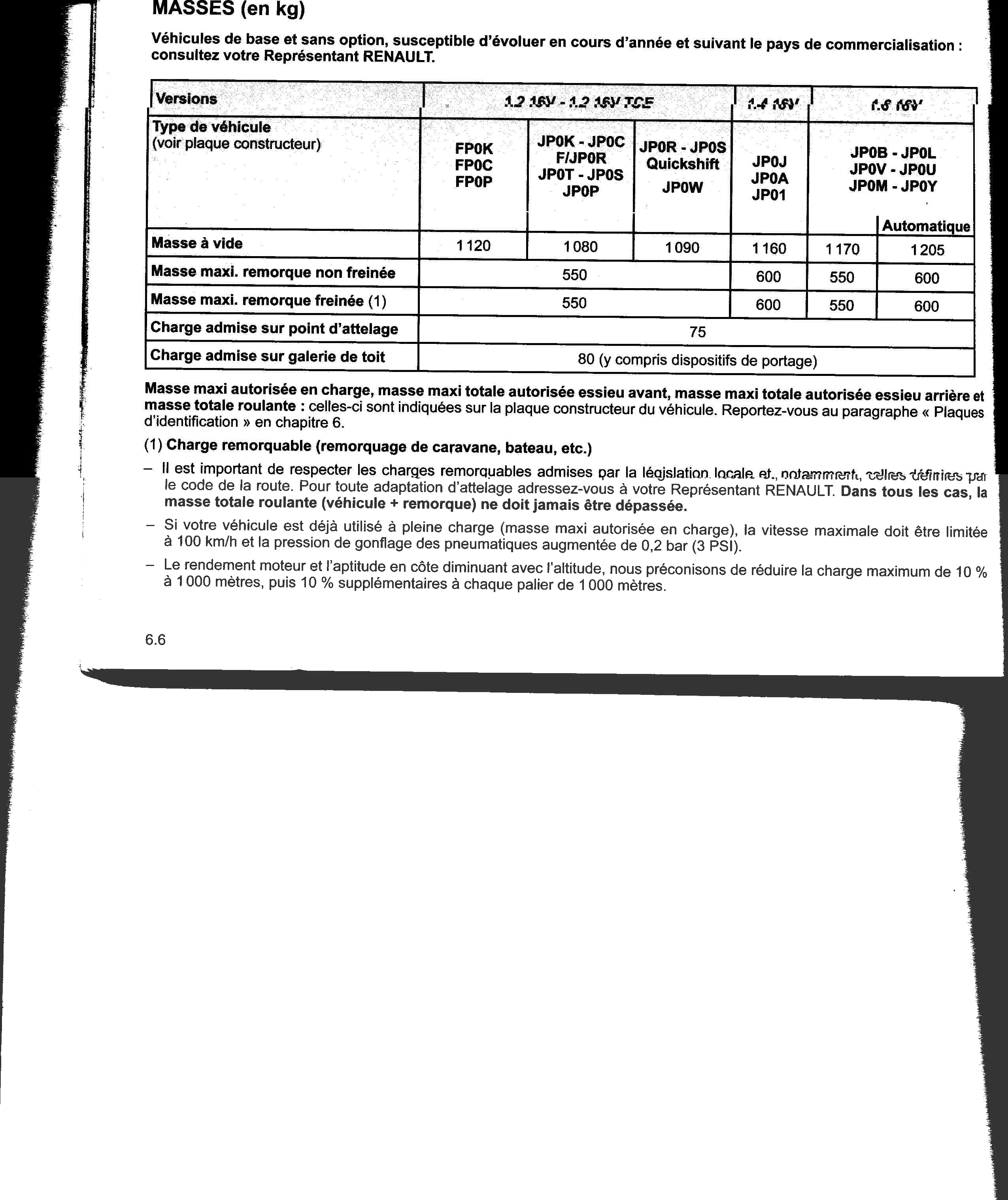

Si ça peut aider :
Re: Référence moteur Modus Phase 2 1.2 i 16V eco2 75 cv
Posté : 28 avr. 2017, 12:57
par Bories
Bonjour à tous et merci pour cette avalanche de courriels !!! sympa...
mais malheureusement c'est incroyable d'après le scan de marcus67 : "pour les bougies aller voir votre concessionnaire" ! J'ai pour habitude de ne pas leur faire confiance (et le changement de mon moteur F3R GPL sur l'Espace 3 m'a confirmé sur le travail peu sérieux de celui-ci... Je ne développe pas ici...) On croirait avoir affaire à une formule 1 ou à une voiture de collection !!!
enfin sans autre possibilité je vais y aller ; maintenant de façon plus globale si le moteur est un D4F 740 comme le dit Pontiac je pense avoir là un bon filon !!! Merci encore
