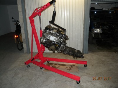

Parmi les bricoles à faire :problème de joint de culasse et 5eme HS ,j'ai donc décidé d'utiliser l'épave de quadra récupérer l'an dernier comme donneur d'organes.
Le moteur de ce dernier n'a que 116000Km tourne bien et la boite est bonne.
Premier chantier retirer GMP , c'est presque une première pour moi après le démontage de l'Espace chez Vincent :mrgreen:

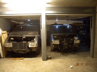

Voici les 2 "Quadra"

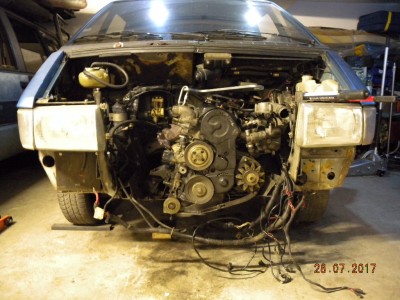

après démontage ça donne cela;
Prêt à sortir
Prêt à sortir

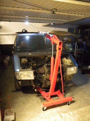

Grue en place
Grue en place
GMP sorti ...ouf
GMP sorti ...ouf

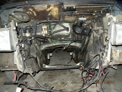

Ça fait de la place pour le nettoyage

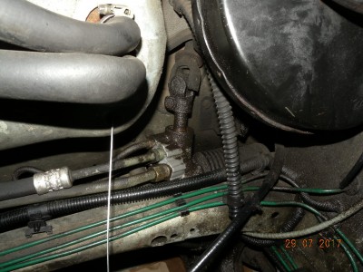

A première vue la crémaillère de DA à des fuites

il à l'air propre se quadra bleu, ça vaut le coup de le remettre en état! :wink:
Par contre pour la DA c'est possible qu'il y ai une fuite, tout comme c'est peu être une fuite du moteur qui à coulé dessus? .... :roll:

Après nettoyage la valve de la DA fuit et un support moteur HS.
Yves

troublouse a écrit :Salut,
Merci pour les encouragements
Yves
ou est elle ? (la valve!)

C'est la partie ou sont raccordé les durites et la colonne de direction

Je vais démonter la crémaillère ( c'est facile sans le GMP ) et regarder cela sur l'établi.

Après le passage au CT des 2 Connolly de la TSE et de l'avantime ....reprise des travaux sur le quadra .
Nettoyage du compartiment moteur.
Changement de la crémaillère de DA ( j'ai 2 crémaillères de DA d'Espace 2 si quelqu’un est intéressé )
Démontage du GMP du donneur d'organe.
les 2 supports moteur sont à changer
Maintenant nettoyage
