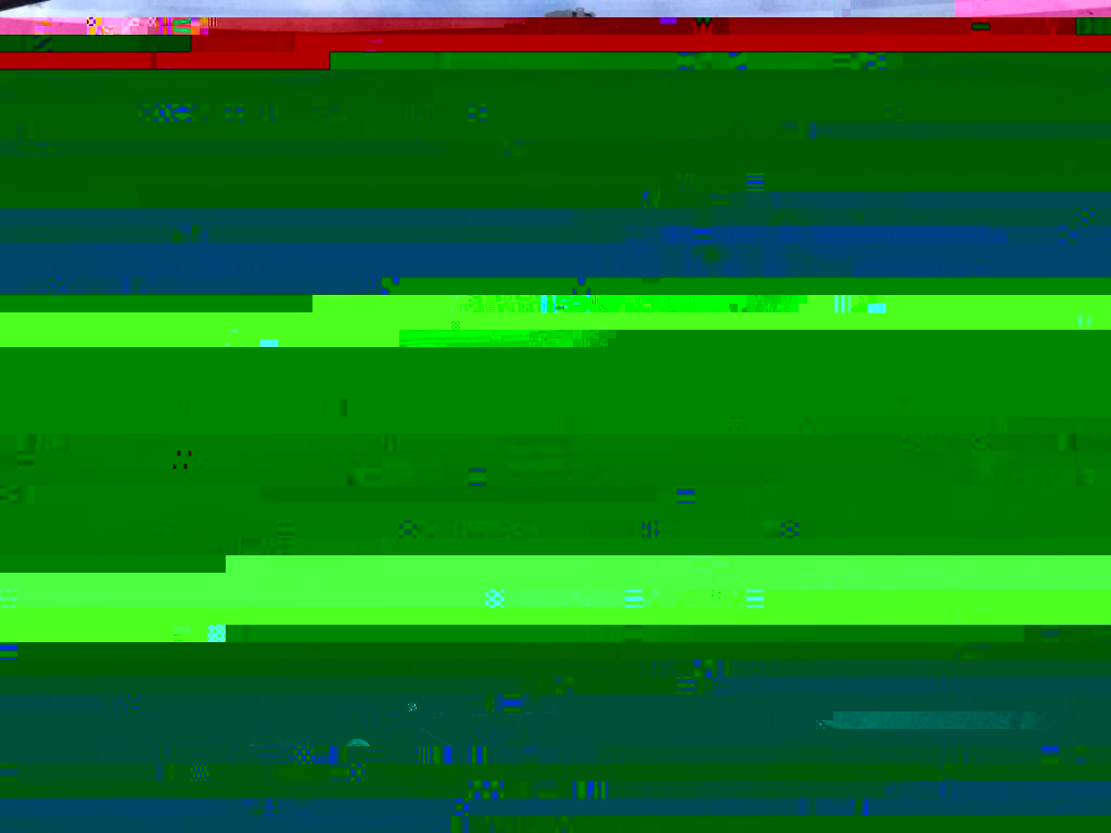

Voici quelques photos du véhicule:
Merci par avance pour vos retours et commentaires
A bientôt,
Babouk

Si je me trompe pas c'est pas les sièges d'origine.
Et pour les déformations on dirait un cric qui a fait ça ?
Perso je prend pas.

Davidrwt a écrit :Si je me trompe pas c'est pas les sièges d'origine.
Perso je prend pas.
Davidwt
Merci pour ton retour.
Est-ce que ça gêne vraiment si ce n'est pas les sièges d'origine, du moment qu'ils sont en bon état.
Par contre, je risque de galérer pour retrouver les mêmes pour la 3ème rangée.
Pour les déformations, je pense plutôt que ce sont les bas de caisse qui ont frottés.
Je vais aller voir tout ça de plus près.
Merci encore de vos conseils
A bientôt,
Babouk

Bien sûr que ça ne gène pas. Ce que veut dire David, c'est que l'historique du camion semble douteux.
Mais bon, à ce prix, ce n'est pas surprenant.

Mouais faut quand même remettre dans le contexte. On parle d'un truc à 1400 balles négociables, avec CT sans contre visite, et 150.000 km ... Le vendeur ne va pas le donner non plus, et ça me semble très correct. Le mien (ex-mien puisque c'est ex qui l'a gardé) est dans un état de carrosserie pire que ça et ça ne l'empêche pas de fonctionner très bien. Tout dépend de ce que l'on recherche, mais je pense que notre ami ne cherche pas un truc en état concours pour moins de 1500€ ? C'est à peine le prix d'un II avec 300.000 bornes ! :shock:
Ouais ok, ça a frotté en dessous. Et alors ? Et sur les ailes, pare chocs et un peu partout y compris bas de caisse. Bon d'accord, mais rien de structurel qui joue sur la sécurité, non ? La distribution a un an, ça laisse un peu le temps de voir venir (oui, si la distribution a été faite, c'est bien parce que c'est une courroie :wink: ). Faut prévoir une rotule et 2 pneus, mais sur un espace ce n'est jamais que du consommable.
Quant aux sièges, ce sont des bien des sièges de Privilège phase 1, je ne vois pas où est le problème ? Alors ok il y a un peu de travail, notamment un parce-choc à changer mais je ne pense pas que ce soit très compliqué à trouver sur le bon coin ... après tout, il y a des 2.2 et des 3.0 pour pièces détachées à la pelle, tu trouveras même des éléments de la même couleur ...

HigrekBe a écrit :Mouais faut quand même remettre dans le contexte. On parle d'un truc à 1400 balles négociables, avec CT sans contre visite, et 150.000 km ... Le vendeur ne va pas le donner non plus, et ça me semble très correct. Le mien (ex-mien puisque c'est ex qui l'a gardé) est dans un état de carrosserie pire que ça et ça ne l'empêche pas de fonctionner très bien. Tout dépend de ce que l'on recherche, mais je pense que notre ami ne cherche pas un truc en état concours pour moins de 1500€ ? C'est à peine le prix d'un II avec 300.000 bornes ! :shock:
Bonjour HigrekBe,
Merci pour ce retour.
En effet, les défauts de carrosserie semblent être des frottements, pas rédhibitoire pour moi.
Quand on parlait de sièges non d'origine, je pensais surtout à un accident subi par le véhicule avec des éléments changés pour le coup
Pour le prix, ça m'irait bien si tout est OK côté mécanique.
Pour les rotules et autres pièces d'usure de ce genre, ce n'est pas un problème, j'ai l'habitude de les faire moi-même, et sur plusieurs modèles de véhicules.
Je suis donc preneur des points impératifs à vérifier sur ce véhicule.
Merci encore pour votre aide et vos conseils
Babouk
