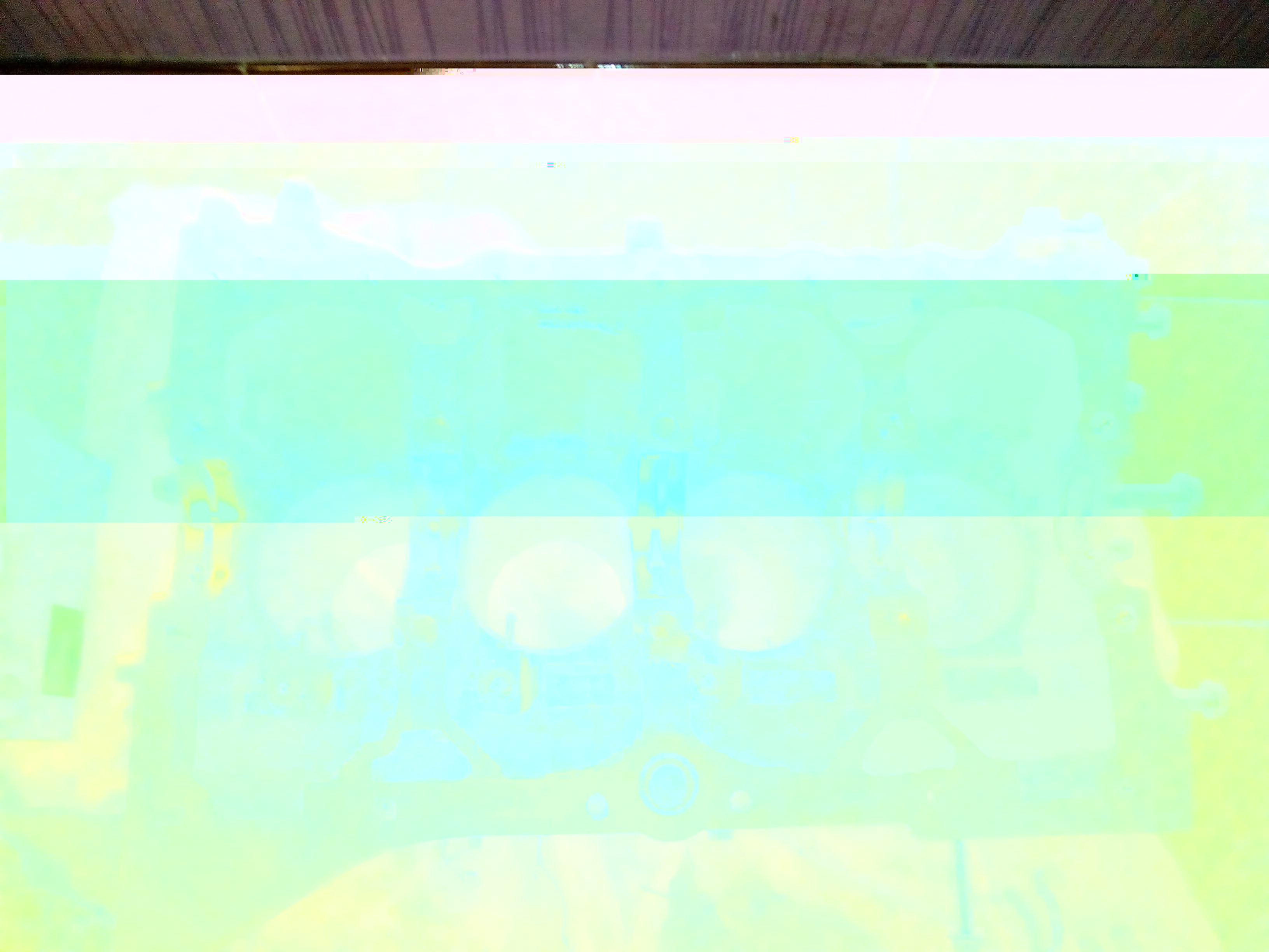

Petite participation au débat des coussinets.
Ci joint photo d'un exemple sur moteur essence prenant 7500 tours et de conception très ancien 1970 voir même avant.
Pied de bielle percé servant de gicleur fond de piston
Coussinet percé également avec ergots.
Très robuste et très fiable.

Sur ces DCI , le gicleur est au bas du cylindre .
On retrouve assez souvent ce systeme sur les diesel turbo .
Cela sert à refroidir le dessous du piston .

Suite du demontage aujourd'hui
Très pratique le démontage de cette prise.....
Mon autre était monté pareil. Quand le moteur est en place on voit rien..... La c'est plutôt facile..
Prise capteur de pression rampe commune
Je pense que je vais étudier ton système de verouillage du collecteur d'admission camaro.
Regarde moi cette huile.
Puits dinjecteur huile
Une fois le faisceau retirer, On enlève la boîte. Elle est sortie très facile. Le plus de l'alternateur s'est cassé une cosse à refaire.
Boite désolidarisee
Boite désolidarisee
Boite butee
Boite butee
Embrayage + bi-masse
Petit outils acheté il y a bien longtemps est très pratique pour blo
bloquer les vm.
Bloque vm
Bloque vm
Vilo
Vilo
La suite cette apres midi
