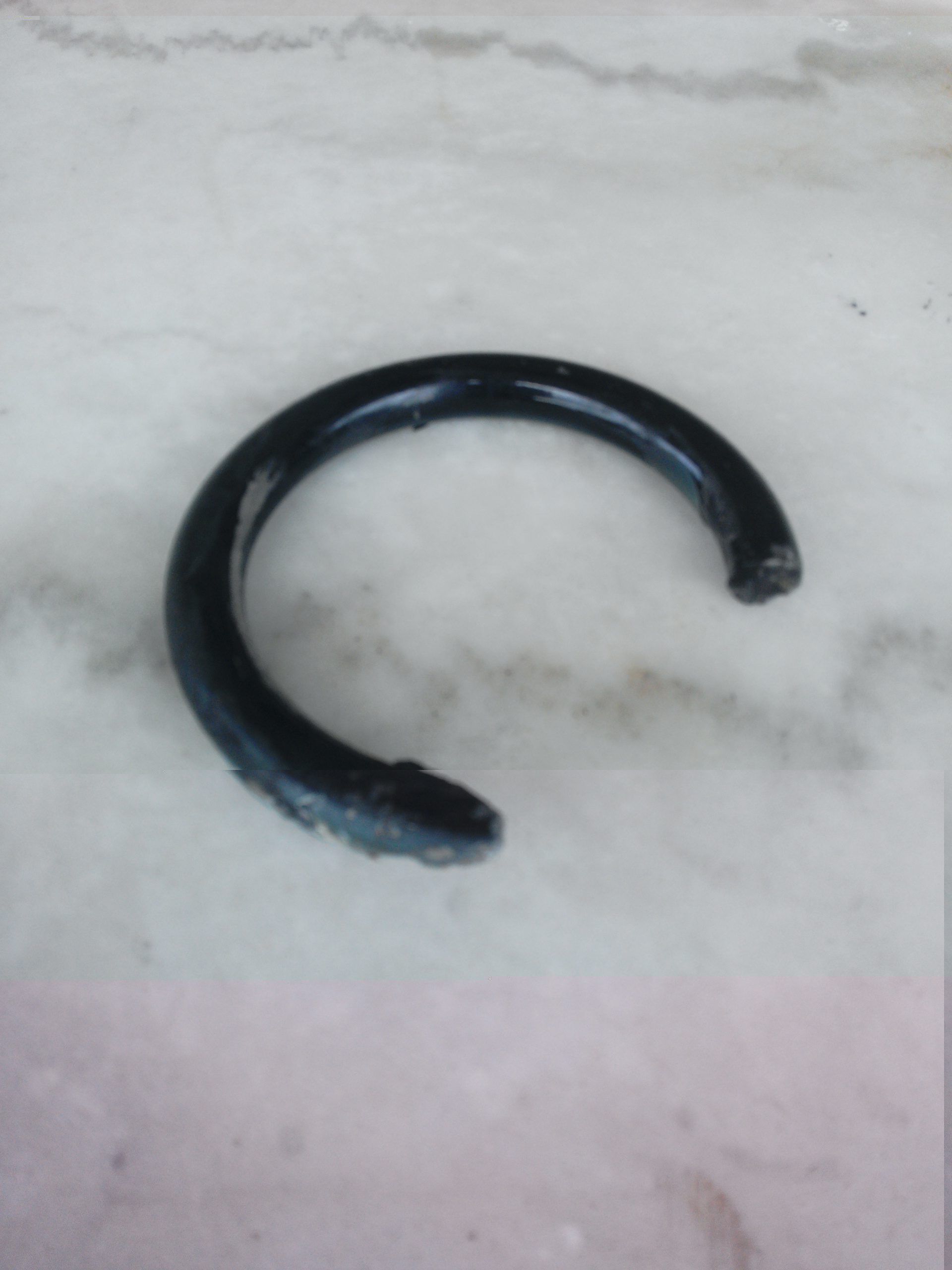

1er vrai pépin avec mon 4, un ressort d'amortisseur a cassé ce matin sur l'autoroute (vers 110km/h), je suis passé récupérer le morceau pour éviter que quelqu'un roule dessus et crève.
ma question, du faite qu'il n'y a qu'une spire de cassée, puis-je rouler un peu comme ça en attendant de recevoir les pièces neuves?
la voiture n'a pas l'air affaissée (mais elle doit y être quand même un peu), pas de réactions bizarres, bref si je ne l'avais pas vu et entendu partir, je ne m'en serais pas rendu compte.

pour la 1ère question : j'ai roulé 3 mois sans ce bout cassé, sur les 4 ressorts ! les 4 cassés !
Donc pas de pbm sauf au CT
