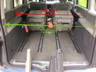

J'ai pris des mesures sur mes tablettes de phase 1 (j'en ai deux). Déjà dans la voiture :
Dimensions coffre et cache bagage Espace IV.jpg (31.58 Kio) Vu 3158 fois
La tablette mesure 120 cm d'un côté à l'autre. L'enrouleur rentre dans les encoches écartées de 146 cm. Les bouts sont un peu plus grands et écartés par un ressort. Sur mes deux plages, je mesure 71 cm quand l'enrouleur est entièrement tiré, sur chassis court. Une fois installée la toile mesure un peu moins (il y a du mou pour pouvoir la tendre au delà des crochets sur le bas de la tablette).
De mémoire, ça ne rentrait pas dans la phase 2, mais comme j'ai de plus en plus de mal dans ce domaine il faudrait que quelqu'un mesure sur une phase 2.
