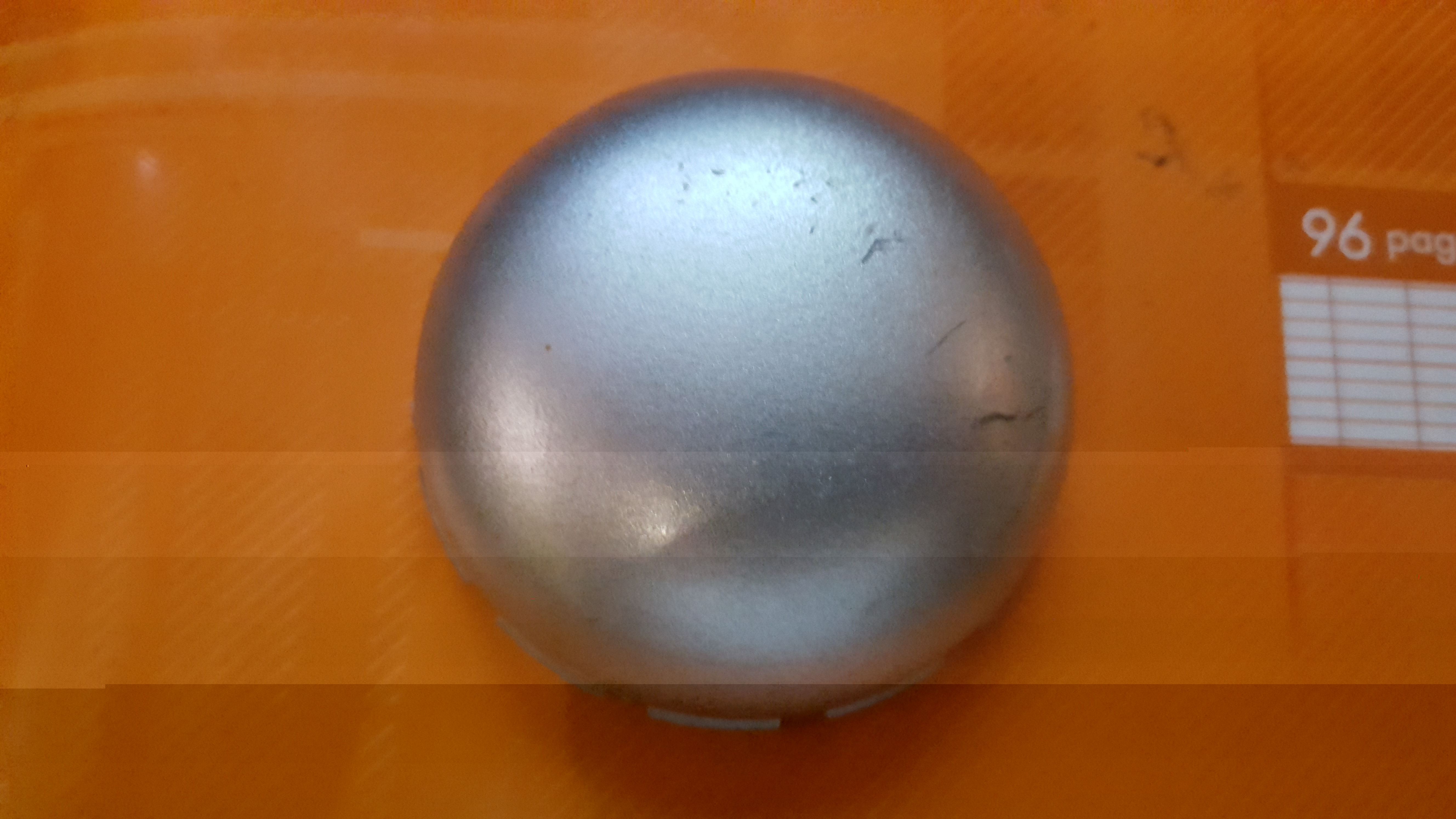

Je recherche quelqu'un qui aurait des Estoril déposées pour avoir les dimensions de la pièce centrale ( avec la demie sphère ).
Je voudrais refaire les miennes (toutes cassées) en impression 3D.
Ludo

J'ai une pièce démontée dans mon bazar ( l'ai vue vendredi :mrgreen: )
Te dis ça demain !

par SAHRO
Retrouvé !
En attendant les mesures demain...

Ah génial. Un cache entier ! :mrgreen:

Voila
S'est un peu aplati en haut.

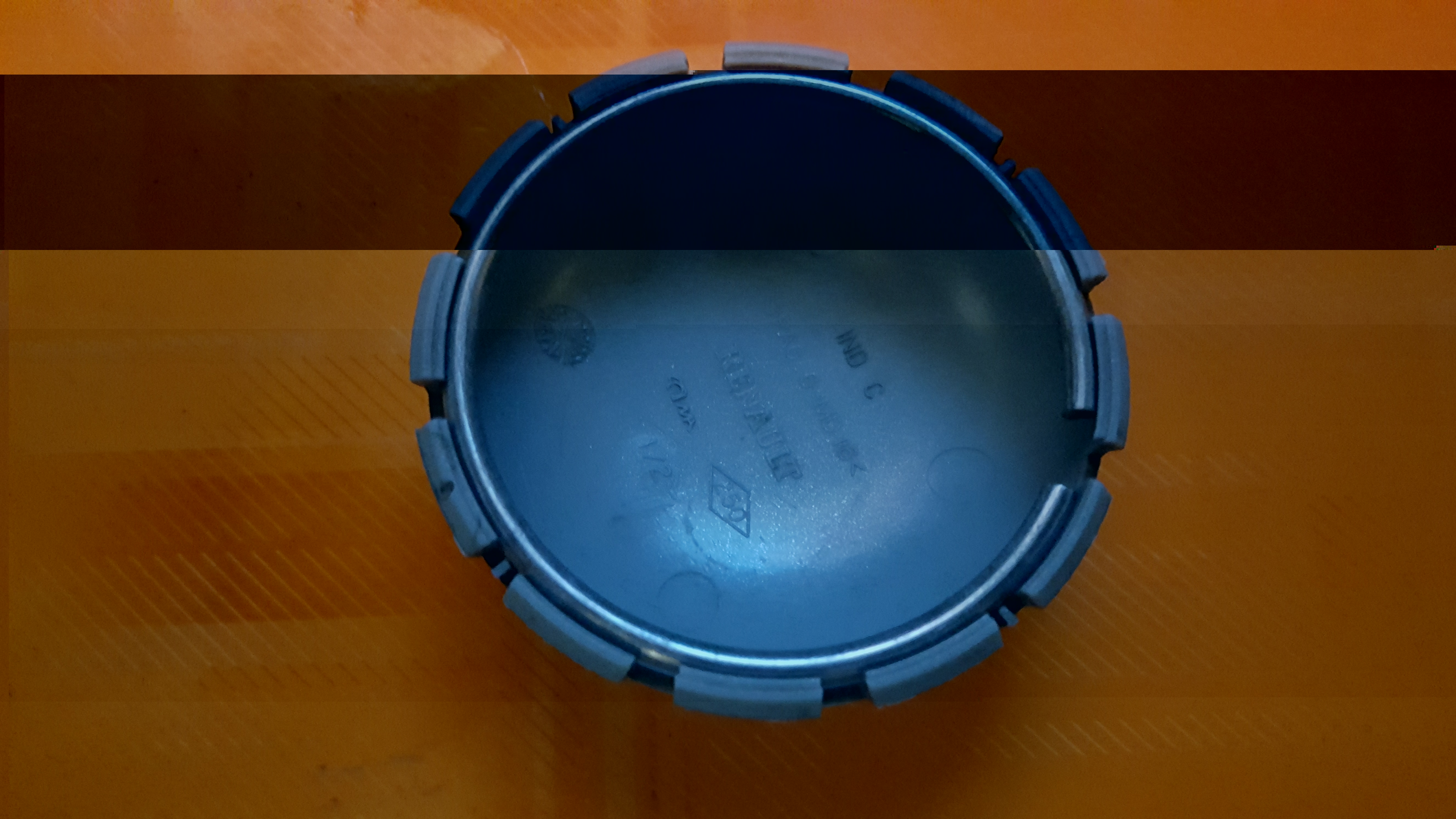

J'ai un doute sur la position du circlips à l'intérieur.
Vous auriez une photo vue intérieure un peu de côté ?

Une vue de côté intérieur avec l'emplacement du circlips :
Je ferai un essai demain.
J'en ai pour une heure par pièce si je fais un remplissage simple (à 10%)

Ludospace a écrit :J'ai un doute sur la position du circlips à l'intérieur.
Comme ça ?
Comme ça ?
Impec SAHRO !
Je voyais mal la forme du support et le pourtour de la pièce. J'ai fait différement en fonction des côtes du circlips mais je l'aii placé trop haut (pas assez sur le bord)
