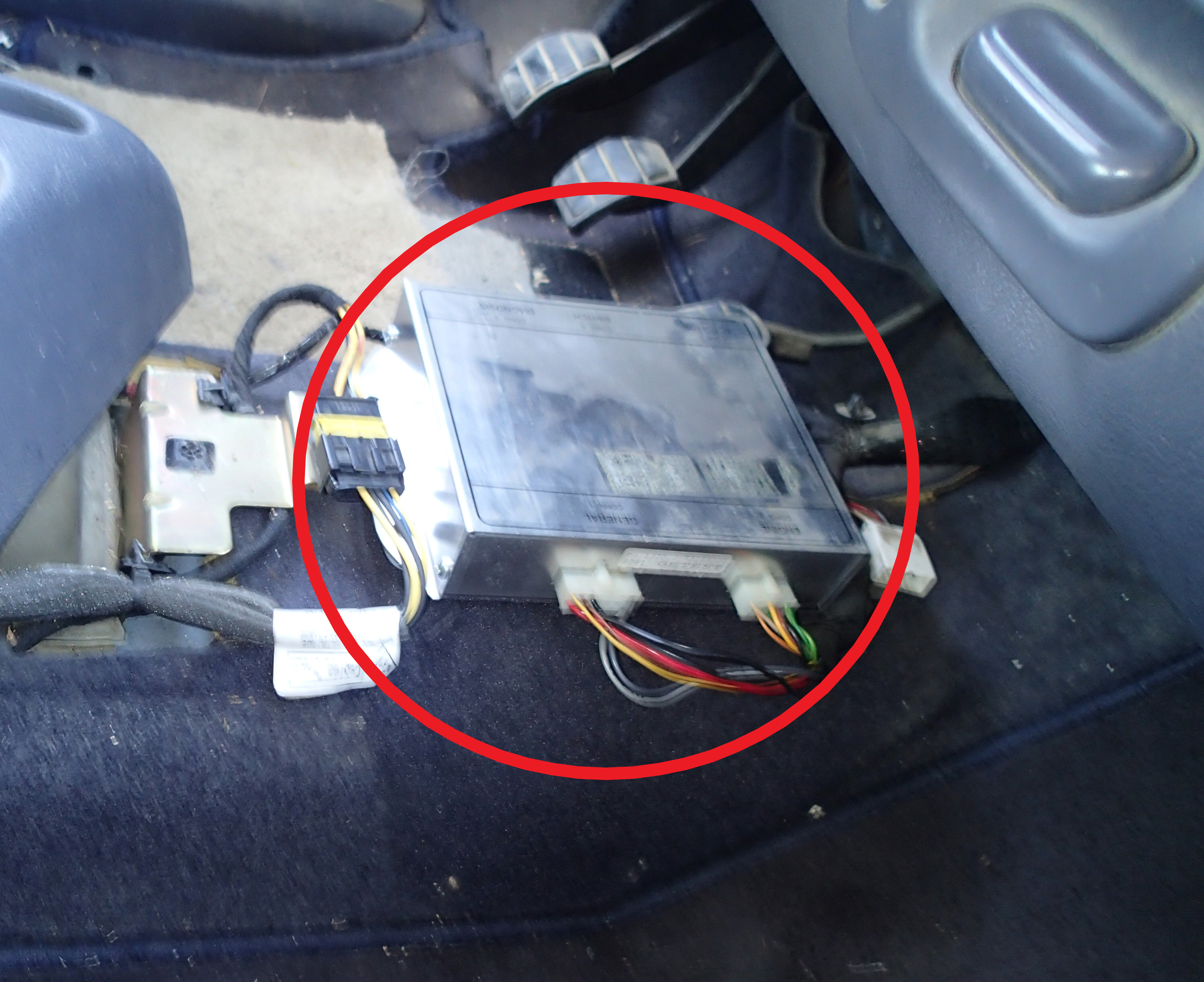

Toujours dans ma recherche d'airbag j'ai cherché autour de la boite à fusibles (et réalisé quelques photos pour celles et ceux qui seraient à la recherche d'infos !...)
Cette boite se trouve sous le tapis passager qu'il faut donc retirer ! Une fois ouvert il apparait un connecteur bleu (tient comme ceux sous les sièges avant !)... A sa droite la partie femelle d'un connecteur (blanc) utilisé -tout à l'heure par le garagiste- pour faire le test "circuit airbag" ; voilà pourquoi je cherche par là !
Les identifications des fusibles sont collées sur un... couvercle ! qui protège une carte électronique (sur laquelle sont raccordés par derrière 7 connecteurs ! ) mais aucun calculateur !
Donc je souhaite avoir plus de détails pour localiser ce calculateur sans passer le week end dessus (surtout qu'il est long le w e !!!) .... sourires (et mercis d'avance)

Ce boitier, je connais pas, il ressemble pas a un calculateur d'airbag.

Posté : 20 avr. 2019, 09:09
par grostoto
Cest le calculo gpl

Bories a écrit :pardon Sahro ? peux-tu préciser ta réponse ? Merci
:lol:
Ce "couvercle", n'est "que" le B2i !!!
C'est lui qui gere tout !

Grostoto y voit le "calculo GPL" et "camion rouge" : "que" le B2i " ! 'terme d'ailleurs très utilisé mais à part en collège je ne vois pas ici la traduction en clair...
J'en viens à croire que c'est bien mon calculo qui est mort... Voilà les références du boitier , mais où se trouve les "bons" renseignements pour changer de calculo ?
boitier devant le levier de vitesses - 2 l - GPL - 1998
D'avance mercis à toutes et tous pour sauver mon camion de la casse !

par grostoto
Le gpl, cest celui du levier de vitesse, le b2i cest dans la boite fusible.
Le calculo airbag, cest un connecteur orange.
