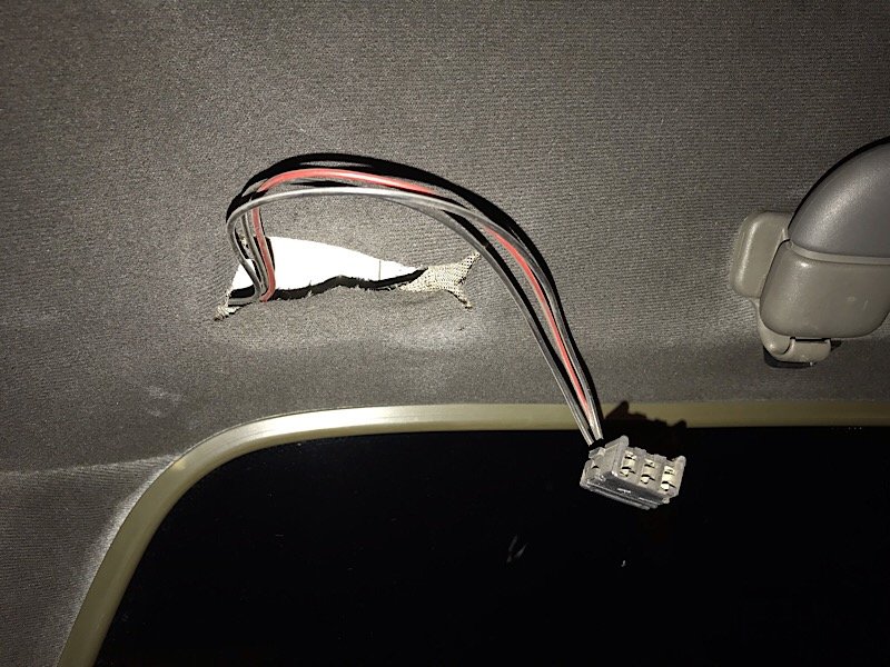

Armez vous de votre cutter et faites la découpe. Il peu éventuellement y avoir un adhésif en aluminium qui bouche le trou côté carrosserie, il faudra le retirer le plus possible une fois la découpe faite (pour éviter les éventuels courts jus sur la liseuse):
Sortez le bout de faisceau de son trou:
