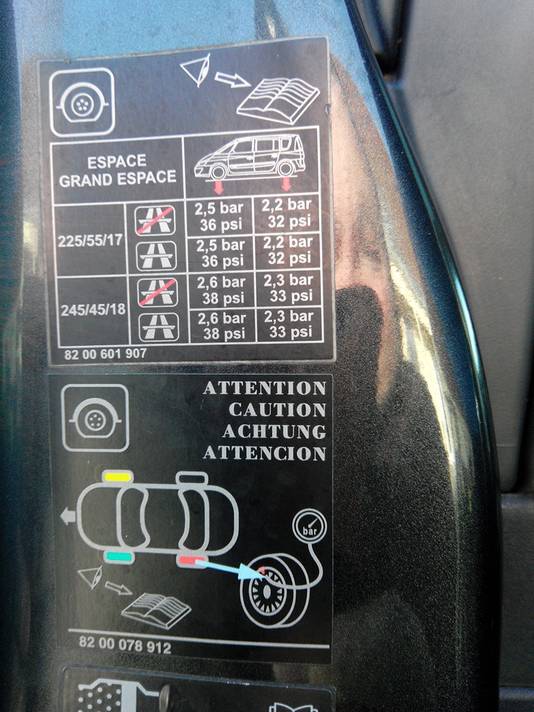

regarde l'étiquette sur la portière conducteur, il y a 2 montes marquées dessus, une en 17" et une en 18
Re: Intervertire jantes entre 2 grand espace année différente.
Publié : 19 déc. 2019, 07:46
par Elphige
Merci de ta partipation, sur l’étiquette portière il n’y a qu’1 monte possible 17 pouces. Ce n’est pas comme d’autres étiquettes
ou il y différentes pressions de pneus suivant la taille. Moi j’ai uniquement 17 pouces

c'est une des deux montes proposées tes 245/45/18, le mien est un 2009 également

Étiquette sur le 2009
C’est quand même marrant de pas avoir fait les mêmes étiquettes pour tout les espaces, voici la mienne qui différe
Et celle là étiquette du 2003
