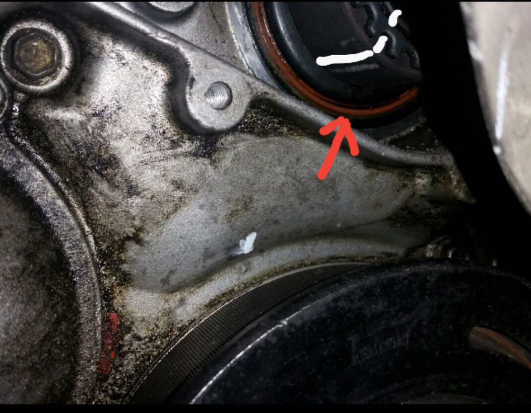

Oui ta photo est le répartiteur d'air, ça peut fuire par l'un de ses joints (périphérique ou autour des injecteurs).
Pour info: dans une admission il y a deux types d'admission.
1) répartiteur quand les conduits ne transportent que de l'air.
2) Collecteur quand les conduits transportent l'air et le carburant donc le mélange.
Quant à la distribution, attention pour trouver le Point Mort Haut. Lorsqu'elle est faite sur véhicule, le repère (marquer PMH) sur la poulie du bas (vilebrequin) n'est en bas strictement à la verticale. Il ne faut pas oublier que moteur sur véhicule est incliné de quelques degrés, il sera un peu décalé vers l'avant.
Le mieux est de mettre le repère à la verticale en bas, d'engager la pige jusqu'en butée et tourner légèrement et doucement en sens anti-horaires jusqu'à ce que ça rentre encore d'une dizaine de milimètres.
Le décalage par rapport à la verticale est de 8 à 10° environ (inclinaison moteur).
Sur tes poulies d'arbres à cames et ancienne courroie ainsi que sur le pignon d'entraînement, tu fais un repère (blanc) sur chacun (comme sur la photo jointe).
Une fois la courroie démontée tu reportes les 3 repères sur la nouvelle courroie.
Conseil: les repères courroie des arbres à cames tu prends une dent comme repère pour le pignon d'entraînement tu prends un creux.
Tu vérifies le nombre de dents entre chaque repère sur le vieille courroie et tu dois retrouver exactement la même chose sur la neuve.
Je pense que si tu attaques la distribution c'est que tu connais la marche à suivre.
Pour info: il faut vérifier les joints tournants (ou spy, voir expl. flèche rouge) arbres à cames ou pignon d'entraînement s'ils ne fuient pas.
Tu n'es pas obligé de faire la pompe à eau si pas de fuite aussi, elle n'a rien avoir avec la distribution.
Si tu entends les castagnettes au démarrage, arrêtes tout de suite c'est que tu as un décalage. Tu ne peux pas le vérifier à la main avant à cause de tes poussoirs qui sont hydrauliques.
Bon courage

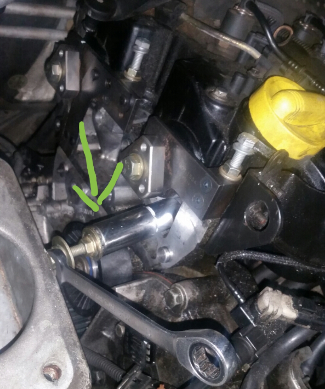

Et aussi pour enlever la vis du galet tendeur, tu desserres les deux vis du tampon boîte.
Et si tu veux, tu fais comme sur la photo ( flèche verte/ douille + vis) pour pousser le moteur vers la gauche (conducteur).

bonjour yves bon ben voila jai fait de la merde lol ,
jai recue mes vis de support injecteur bon ben 3 fois que je change les joint spy en cuivre , après plusieurs tentative j'ai remarqué un serrant les 2 vis de support injecteur jai une vis celle de droite qui ne se serre pas a fond , exemple quand je met pas de vis a gauche est je serre celle de droite a fond ben quand je tire sur l'injecteur il a du jeu en montant est descendend sens inverse lautre vis sert bien le support injecteur de 3 cm verdict jai remarqué que jai de la merde dans le filletage interieur de la vis de fixation support injecteur donc comment faire pour que jarrive a enlever la merde dans le fond du faite que jai forcé ca a du ecrasé le goudron dedans merci d'avance desolé de mon charabia je presume que linjecteur ne se serre pas dans le fond du faite que je nest pas de demarquation sur les joint de cuivre que jai retiré
