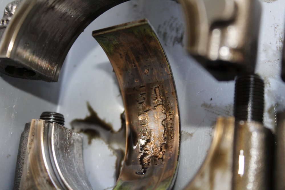

Après diverses discussions avec des collègues (dont des gars de la qualité chez Renault): 2 hypothèses : chaîne de distri trop détendue et a sauté ou coussinet HS!! Vidange : ras. Contrôle filtre à huile, rien de flagrant (mais un tout petit morceau brillant qui met le doute... :o )
Démontage du carter de distri (pas facile, manque de place pour le décoller :evil: ...) : visuellement RAS
Démontage pompe à vide pour voir si copeaux sur crépine : rien de flagrant.
Démontage carter d'huile : c'est le drame, des lambeaux couleur laiton sont collés dans le fond :twisted: :twisted: !!! (pas de photo mais des morceaux d'environ 5mm de long !!

Oui le carter d'huile c'est le meilleur endroit pour voir...Le laiton c'est tes coussinets de bielles ?

luso a écrit : 20 août 2020, 23:14 Oui le carter d'huile c'est le meilleur endroit pour voir...Le laiton c'est tes coussinets de bielles ?
Oui (enfin c'est ce genre de couleurs :) ) :

C'est parti pour le démontage du bas moteur, à savoir cette fameuse semelle, puis la pompe à huile. Ensuite on dévisse les chapeaux de bielles et on confirme le diag :evil: :evil: :
La bielle et le vilo sont marqués (pas de photo du vilo)...
