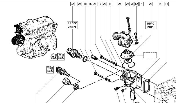

Je recherche boitier calorstat complet avec 2 pièces, selon Renault les références seraient
7701349415
7700725921
j'ai trouvé le 7701349415 compatible :
https://www.oscaro.com/thermostat-deau- ... aiHEuYZVpc
mais impossible de trouver le : 7700725921 ........... ????
Pouvez vous m'aider ?
MERCI d'avance :)

Bonjour ,
dans dialogys le calorstat c'est le : 77 01 349 415
Le 7700725921 correspond à l'organe dans lequel on pose le calorstat repère 14
