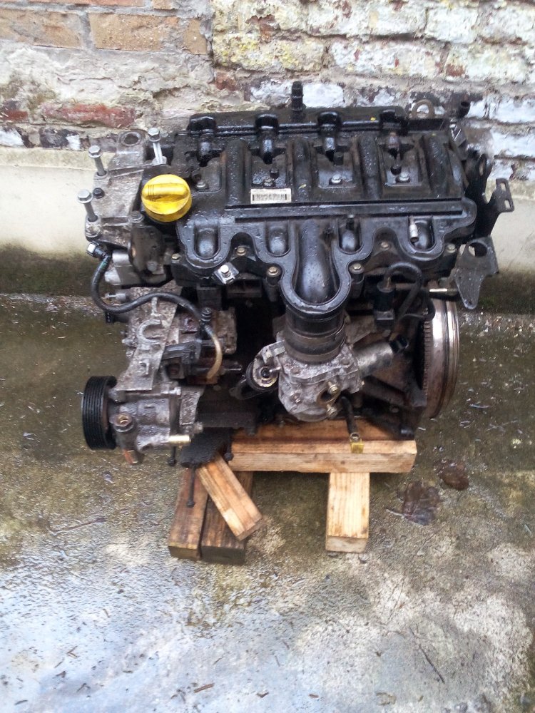

Chers amis du forum.
Je vous présenterai quand elle seras terminée ma dernière espace 4, car actuellement, elle as l'avant démonte et elle ne ressemble à rien :).
Je vous explique quand même, Je l'ai effectivement démontée et la personne qui l'as fait avec moi c'est désistée.
Le souci maintenant est de la remonter. J'ai les outils ca c'est pas le souci, juste que je recherche un max de photos du G9T allias 2.2DCI afin de pouvoir remettre en place les différents accessoires du moteur.
Je vous en remercie d'avance chers amis :)

Tu veut quoi comme photo exactement ?

Bonjour monsieur tristan27, d'abord merci pour le réponse, en suite, je recherche les photos des cotés face avant et arrière pour pouvoir remonter le mien :) j'ai acheté l'auto ainsi avec tout démonté, j'aime bien les mécano et les puzzle, mais là c'est un peut compliqué :)
D'avance je t'en remercie :)

Posté : 19 déc. 2020, 13:09
par Davidrwt
Yes ! Je suis là :mrgreen:
Je croit que en mp les photos sont pas passées alors je les postes ici
Re: Photos moteur G9T
Posté : 19 déc. 2020, 13:10
par Davidrwt
La suite

par Tristan27
Salut ,
Ah oui bien mieux que les photos que je voulais posté :D
