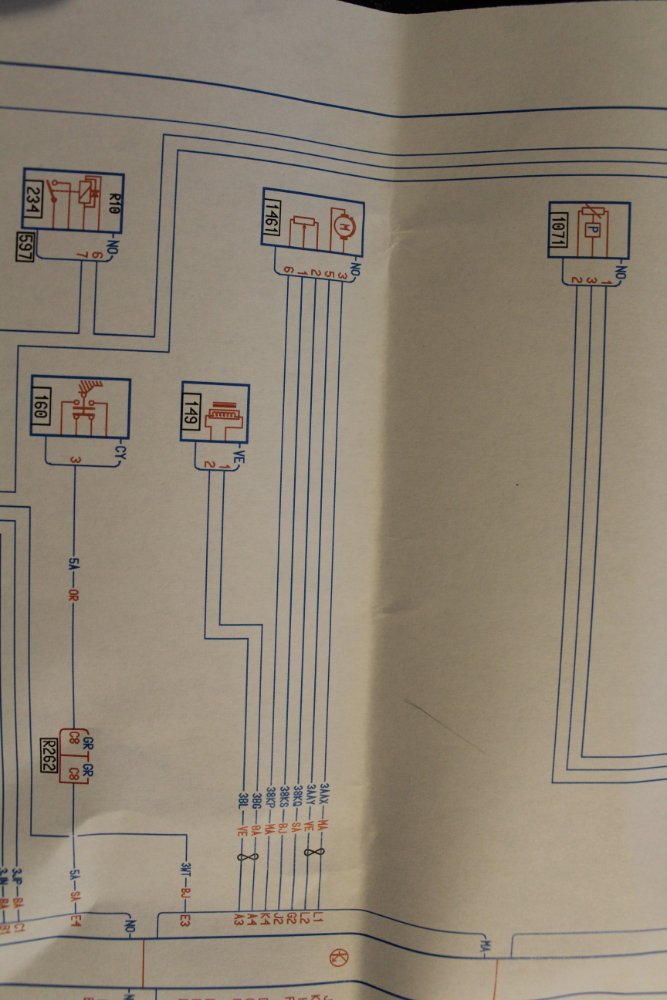

Re: Tester boitier papillon
Posté : 07 févr. 2021, 09:37
par damien27110
Bonjour, voici le schéma du 2.0l dci 150CV (M9R740), je pense qu'il est identique au 175CV... Le volet d'admission d'air est l'organe 1461. Le moteur est entre les bornes 3 et 5 et la recopie se mesure entre 1 et 2 ou 1 et 6 (la somme des 2 mesures entre 2 et 6) :
Posté : 07 févr. 2021, 10:10
par Charles Ingalls
damien27110 a écrit : 07 févr. 2021, 09:37 Bonjour, voici le schéma du 2.0l dci 150CV (M9R740), je pense qu'il est identique au 175CV... Le volet d'admission d'air est l'organe 1461. Le moteur est entre les bornes 3 et 5 et la recopie se mesure entre 1 et 2 ou 1 et 6 (la somme des 2 mesures entre 2 et 6) :
Excellent! Je te remercie beaucoup. Je vais étudier ça!
Posté : 07 févr. 2021, 15:14
par Charles Ingalls
Ça explique le 0 v entre 5 et 6 puisque qu'il n'y a aucun lien. Mon moteur est bien alimenté mais avec 4.4V. Il faut que je test que je n'ai pas de problèmes sur le circuit du capteur de position.
Avec le schéma je vais pouvoir tester sans démonter le faisceau normalement. Je vous tiens au courant.
En revanche je suppose que L1, L2 etc... correspondent aux calculateur d'injection mais les lettres MA, YE etc correspondent à quels composants?
Bon dimanche !
Posté : 07 févr. 2021, 20:46
par damien27110
Charles Ingalls a écrit : 07 févr. 2021, 15:14 En revanche je suppose que L1, L2 etc... correspondent aux calculateur d'injection mais les lettres MA, YE etc correspondent à quels composants?
MA : marron, YE : jaune (yellow)... c'est la couleur des fils :) ; L1, L2, ce sont les repères des bornes sur les connecteurs du calculateur d'injection. Ces fils sont dans un rectangle appelé MA : il faut donc regardé le connecteur Marron (MA) et les fils sur la ligne L et la colonne 1 ou 2... Quand on a compris la logique des schémas, ça simplifie grandement les choses 8) ; Bon diag (PS, vérifie la continuité avec un ohmmètre des liaisons entre le calculo et le volet, j'ai déjà eu ce genre de panne entre le calculo et la sonde de température (fil coupé)...).
Posté : 07 févr. 2021, 21:21
par Charles Ingalls
damien27110 a écrit : 07 févr. 2021, 20:46
Merci pour l'explication !
Oui le premier test que je vais faire c'est bien un test de continuité à l'ohmmètre. Au vu des tests que j'ai fait jusqu'à présent je pense en effet qu'un câble sectionné semble assez logique.
Je reviens quand j'aurai fait le diag.

par Charles Ingalls
j'ai pas abandonné le sujet, du coup j'ai démonté le boitier papillon et j'ai testé à l'ohmetre du calculateur jusqu'à l'intèrieur du boitier. J'ai identifié deux faux contacts dans la prise. J'ai "tordu" un peu les connecteurs côté boitier papillon pour que ça refasse contact dans la prise et bingo tout refonctionne bien.
Je pense que le mieux serait de démonter la prise pour bien remettre la connectique. Savez vous s'il existe des outils pour démonter ces prises et si oui auriez vous des références ?
