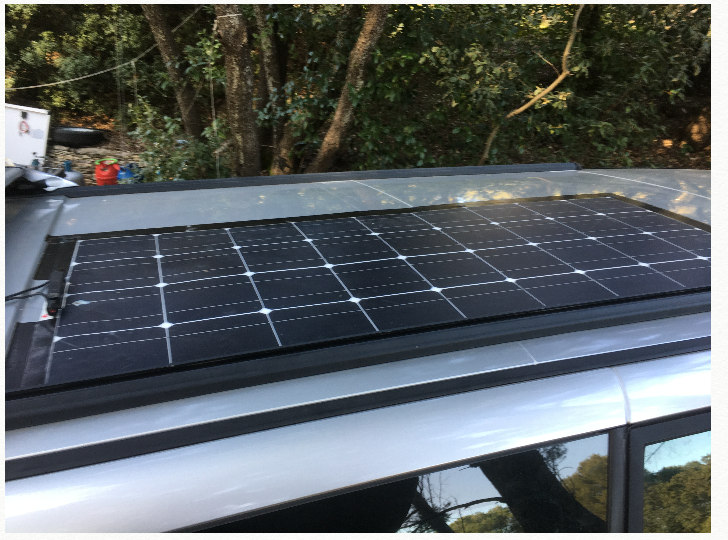

Au cas ou certains seraient tenté par l'utilisation d'un panneau solaire voici ma petite expérience. Je n'ai fait aucun trou sur la carrosserie histoire de ne pas risquer l'inondation et que le montage puisse être retiré si besoin.
Je transforme un petit-peu mon Espace III pour pouvoir l'utiliser en mini camping car. Rien de bien original ni perfectionné, juste de quoi pouvoir dormir n'importe ou ou être plus confortable que sous la tente dans un camping.
Pour disposer d'électricité le soir sans piocher dans la batterie de démarrage j'ai monté un panneau solaire semi-flexible de 100w sur le toit et une petite batterie d'onduleur de 7Ah. Ce n'est pas beaucoup mais je l'avais sous la main et niveau besoin j'ai juste a assurer l'éclairage, le rechargement de mes Ipad et Iphone et éventuellement d'une petite douche électrique. Si à l'usage je me rends compte que ce n'est pas suffisant je pourrai très facilement en mettre une de plus grosse capacité. Pour info à l'achat elle coute une dizaine d'euros.
Pour les jours ou le soleil viendrait à manquer j'ai aussi installé un câblage qui relit le régulateur au 12v de l'Espace (fournit à la batterie par l'alternateur) pour l'utiliser comme source de rechargement. Il y a un interrupteur donc par défaut c'est le panneau solaire qui charge et je décide manuellement de basculer vers l'Espace. Bien sûr j'ai pris une prise qui n'est alimentée que quand le moteur tourne histoire de ne pas risquer de vider la batterie.
Panneau solaire :
j'ai donc choisi un Flexible 100w. C'est moins efficace qu'un panneau sur cadre aluminium,(à cause du moindre refroidissement sous le panneau) mais c'est bien plus léger (2,2kg au lieu de 8,8kg) et surtout il n'y a pratiquement pas de prise au vent car d'une épaisseur de 6mm au lieu de 35mm.

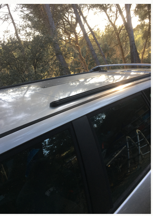

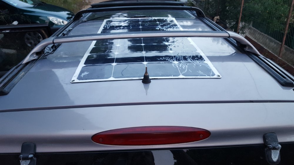

Pour le montage c'était simple. La partie solaire est bordée par une bande blanche dans laquelle il y a déjà des œillets. J'ai positionné mon panneau au niveau du rail des barres de toit et percé 2 trous supplémentaires correspondant aux vis de montage du rail. Apres avoir soulevé le rail j'ai glissé le panneau dessous et revissé les vis du rail en prenant le panneau en sandwich. Ainsi il est bien solidarisé au toit sur un coté. Ensuite j'ai juste scotché les trois autres côtés au Gorilla Tape, un ruban adhésif très puissant de 4,5cm de large. J'ai testé en passant le Karcher 5 ou 6 fois dessus, cela ne bouge pas. En cas de souci je peux facilement changer l'adhésif de toute façon.

Voici les photos en pleine résolution du panneau monté
Espace III panneau solaire 100w sur le toit photo 1
Espace III panneau solaire 100w sur le toit photo 2

J' ai fait un peu pareil avec un 100w aussi mais sa chauffe beaucoup et le vernis du panneau pâlit avec le temps :roll:
Re: Montage panneau solaire flexible 100w et batterie de service
Posté : 01 avr. 2021, 14:37
par Nikkeldepain
Oui cela ne m'étonne pas car il n'y a pas de lame d'air pour refroidir le panneau par dessous et le toit en plein cagnard on doit pouvoir faire cuire un oeuf dessus !!
Après tant que le panneau débite l'aspect esthétique n'est pas trop important et pour 80€ je peux toujours le changer.
L'été arrive, on verra bien le temps qu'il tiendra !
