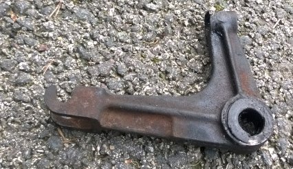

voir plus en ville ?
c'est lui qui par l'usure de la bague de son axe, a créé une résistance à la rotation à l'origine de l'explosion de la collerette de ma gaine en 2016 à 260.000 hm, et la casse de la butée alu de la gaine en 2021. Encore heureux que mon brave câble tient le coup à chaque fois.
Pas sûr que les Oscaro ( j'en ai un de secours dans le coffre) durent aussi longtemps
résistance à la pédale qu'on ne perçoit pas avec le temps. Mais une fois réparé il y a quelques jours, j'ai constaté la différence, pédale moins dure, elle descend direct au plancher ce qui' n'était plus le cas, sans que je trouve cela anormal. D'où, à force d'appuyer dessus comme un bourrin, casse de la buté alu de la gaine.

Je me souviens avoir fait des bagues avec du tube cuivre pour redimensionner le diamètre du trou
