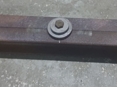

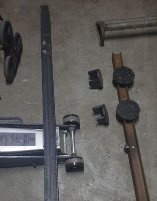

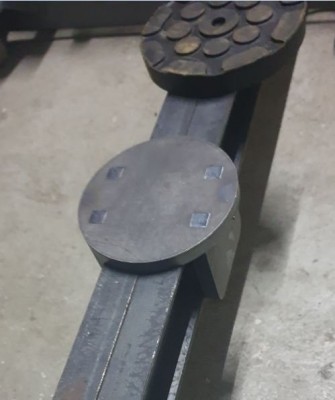

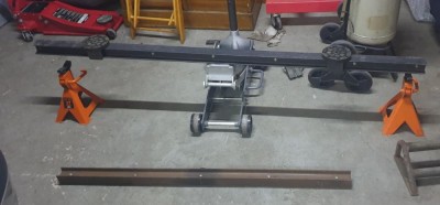

Bonjour ,
voici le matériel que j'utilise pour lever :Espace 1 et 3 et Avantime.
J’utilise les points de levage indiqués sur les M.R.
Un cric roulant et 2 supports réalisés avec des profilés en U fixés pour faire un I
Pied de centrage
Pied de centrage
Supports mobiles avec caoutchouc de protection
Support mobile
Support mobile
Quand la voiture est levée avec le cric le profilé en I repose sur les chandelles
Avec ceci Je soulève un coté ,l'avant ou l'arrière
Yves

:idea: .... très intéressant ce principe de barres et support :wink:
.... peux-tu nous donner la section du U :?:
:idea: .... plutôt que l'assemblage de 2 U, est-ce que directement un IPN ne pourrait-il pas faire le "boulot" :?:

- Je vais mesurer le U
- 2 U sont plus résistant qu'un IPN de même taille
Re: Cale de levage Renault (Cha. 280-02).
Posté : 12 juil. 2021, 07:56
par lorenzo
Trop fort..
Bravo très belle idée, qui est vraiment très pratique à utiliser.

plutôt qu'un IPN, il faudrait un IPE...

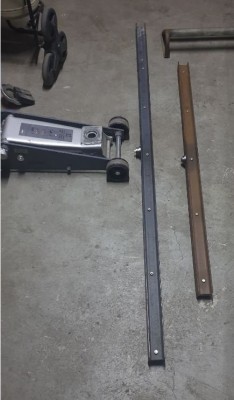

Salut ,
j'ai trouvé çà , ça ressemble un peu à mon système :roll:

Salut à tous,
Vous avez éveillé ma curiosité car il me semblait avoir vu un truc qui ressemble à ça dans l'atelier où je travaille. J'ai été farfouiller et oui, il existe bien ce truc qui se glisse dans les feuillures pour ne pas abîmer le bas de caisse au levage. Ça permet aussi de lever les 2 côtés d'un véhicule en se prenant au milieu. Par contre, ce n'est pas cette référence car ça doit être un outil de la marque des crics. Maintenant que chaque poste de travail est équipé d'un pont élévateur avec des tampons en caoutchouc, plus personne ne l'utilise.
Pour la petite histoire, je m'en étais fabriqué un (plus petit) pour chez moi il y a quelques années sans savoir que ça existait... :lol:
Posté : 28 juil. 2021, 13:41
par lorenzo
Peux-tu regarder attentivement, s'il y a une marque et/ ou référence gravée ?
merci,
Posté : 28 juil. 2021, 13:56
par pat2chi1
J'ai vérifié attentivement. Il y juste une petite plaque rivetée qui indique : F.0010 - charge maxi 800kg. C'est un "U" 50x40mm en acier de plusieurs mm d'environ 80cm de long avec un morceau de bois rainuré inséré à l'intérieur. Je pense que cet outil a été livré avec un lot propre à une marque (ça se faisait à une époque).
Celui que j'ai fabriqué ne mesure qu'une vingtaine de cm de long. Ça m'a pris 5min à le faire et ça faisait le job avant que j'ai mon pont chez moi...
