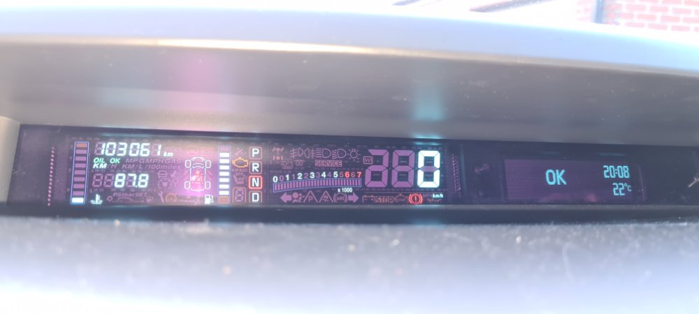

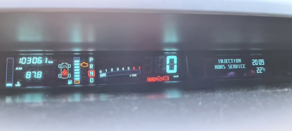

Photo du compteur au près contact
Photos du compteur démarrer

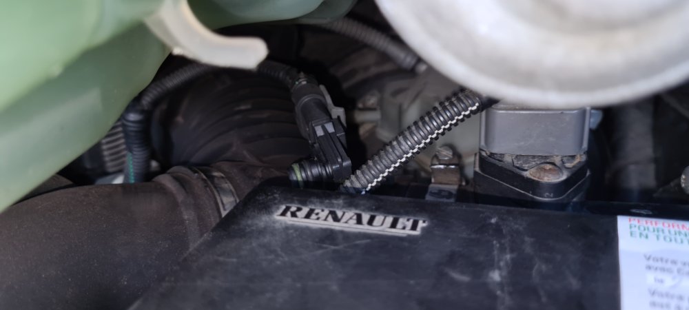

C'est quoi cette fiche ? capteur de pression atmosphérique ? Elle semble lié à une fiche qui est connecté sur le boîtier papillon , je vois nul part où la brancher

Miharu59 a écrit : 13 août 2021, 21:43 C'est quoi cette fiche ? capteur de pression atmosphérique ? Elle semble lié à une fiche qui est connecté sur le boîtier papillon , je vois nul part où la brancher 20210813_201439.jpg
Re, essaye de voir si il n'y a pas un emplacement à proximité. Ça ressemble à un capteur de pression oui, je me souviens que sur le 3 quand mon capteur de pression sur l'admission déraillait le moteur donnait des légers à coups. Il tient peut être avec une agrafe en u et cette dernière aurait sauté, il me semble voir une gorge qui pourrait être faite pour ça.

Capteur de pression admission.
Il doit y avoir un orifice pour quil rentre dedans, sur l'admission, après le boitier papillon.

grostoto a écrit : 14 août 2021, 07:20 Capteur de pression admission.
OK je vais continuer de regarder de se côté merci :D

Bon j'ai été voir à Renault minutes ( Renault mécanique est ferméle samedi) et introuvable le branchement, comment elle s'est débranché ?

Elle nest pas débranché, mais déboiter si je vois bien la photo..
Il faut la remboiter dans son trou emplacement

Hello, ce capteur est le capteur de pression atmosphérique, il est censé être planqué sous le calculateur moteur, mais il est emboité avec rien du tout.
Avant de vouloir faire quoi que ce soit, un passage a la valise semble indispensable.
Pour moi ça ressemble a une bobine défaillante.
