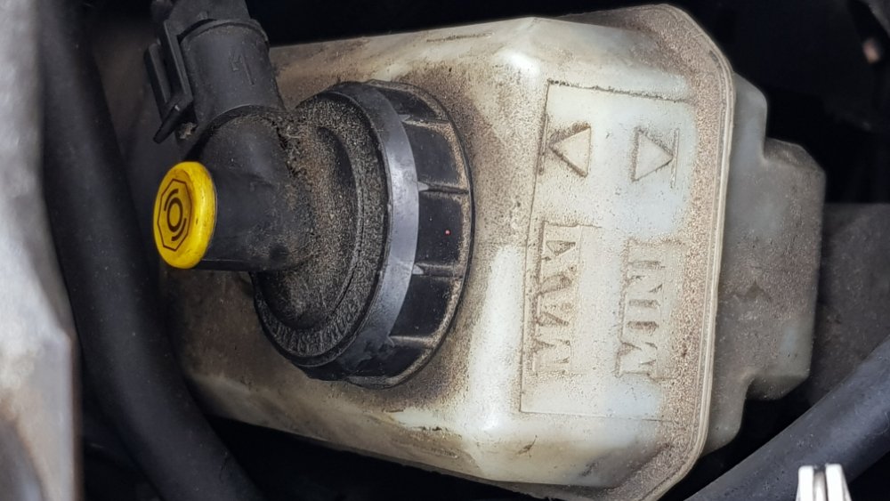

camion rouge a écrit : ↑20 août 2021, 21:14
Soit tu as des plaquettes usées, soit tu as un niveau de liquide de freins trop bas (fuite ?)
les plaquettes sont ok et cf la photo du vase j'ai le niveau en liquide je pense

Publié : 21 août 2021, 13:38
par nikonblaze
EAime a écrit : ↑21 août 2021, 12:47
nikonblaze a écrit : ↑21 août 2021, 12:40
ah bon ? un mécano m'a dit que c'était le niveau dhuile
C'est une plaisanterie, j'espère !!
je melange plusieurs sujets sur un meme poste. Je vais essayer d'etre plus claire desolé.
La première photo au tout debut du voyant a droite du tableau de bord là où s'affiche l'heure. Celui ci par telephone un mecano m'a dit que c'etait le niveau d'huile. Je pensais que c'etait le niveau d'eau moi...

Re: Voyants et alarme TDB
Publié : 21 août 2021, 18:28
par EAime
Soit tu fais le tri dans les messages, soit tu ouvres un sujet par problème, car on n'y comprend plus rien du tout.
Que venait faire la photo du réservoir de liquide de frein dans ta réponse sur le niveau d'huile ?
