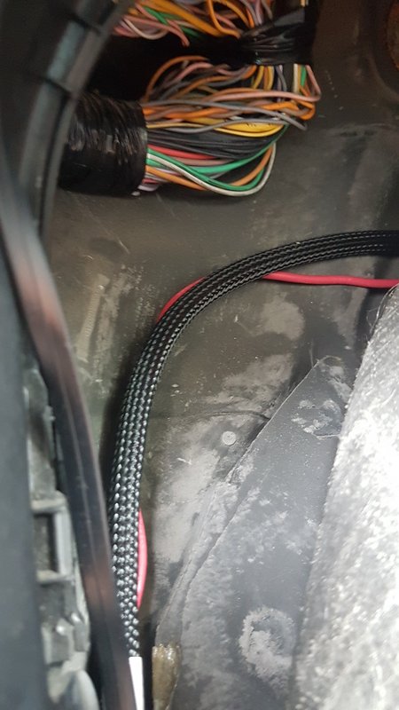

2. Passage câble alimentation 10mm moteur-habitacle :
Pour le passage du câble il y a une capsule au dessus des pédales qui si déclipse (tirer fort). Ensuite j'ai fais passer un câble électrique rigide par le trou qui arrive en bas à droite quand on est face au moteur. J ai un peu galéré mais ça se fait. Puis j'ai
tirer le câble d'alimentation jusqu'à la batterie avec un fusible. J'ai fais passer le câble dans la capsule que j'ai percé :
J"ai tiré le câble par les bas de porte jusqu'à l'ampli à l"arrière.
