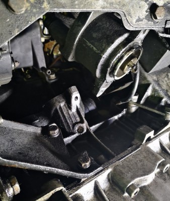

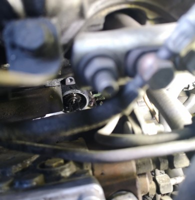

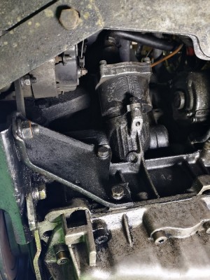

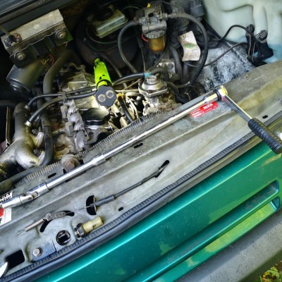

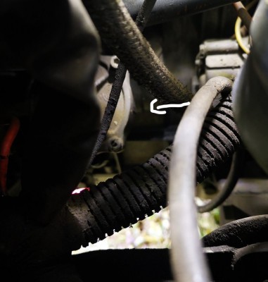

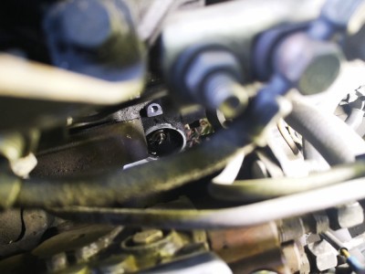

J'ai tout de même démonté la pompe à vide qui est à l'extérieur du bloc moteur pour accéder à l'axe qui la relie à la pompe à huile qui est dans le carter. C'est pas facile mais faisable moteur en place.
- Pour la pompe à vide suivez la flèche ...
- Vue par le côté après avoir déposé la batterie
- Vu par le dessous les deux de vis 11 de mémoire sont facilement accessibles
- Les deux autres vis sont accessibles par le dessus avec ça par exemple : cliquet + 2 rallonges+cardan+douille
- Pompe désaccouplée
- Pompe désaccouplée vue du dessus
- Sortie du pignon avec une pince à bec (j'ai vraiment eu du mal ...)
- Emplacement de la pompe à vide ... vide :-) sans l'engrenage et sans l'axe

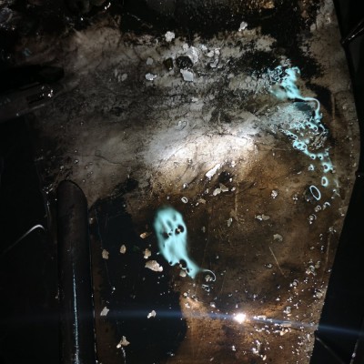

Au moment de déposer le carter j'ai entendu quelque-chose tomber ...
En plein dans le mille ! C'était le fameux axe hexagonal qui entraine la pompe à huile et la pompe à vide ... vous savez, celui que j'ai changé plus tôt !
Je vous avais dis que j'avais galéré à le remettre et qu'il avait tendance à se mettre de côté et bien il était de côté.
Vous vous souvenez de la mesure de pression fait après le changement de celui-ci : 0 ... pas étonnant il n'entrainait pas la pompe à huile
Deuxième surprise au fond du carter ... des petits morceaux de métal
- Morceaux de coussinets de bielles au fond du carter
Après démontage des coussinets de bielles les coussinets sont bien attaqués ... le manque d'huile leur à été fatals.
Pas de dégât sur les coussinets de vilebrequins ...

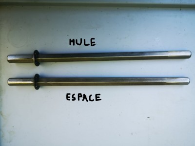

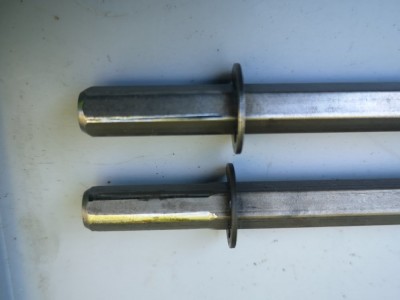

Elle semble double : l'axe hexagonal s'est arrondi et il semble que la partie femelle (engrenage) de la pompe dans laquelle s’ insert cet axe ai aussi pris de l’arrondi.
Vous vous souvenez, j'ai eu beaucoup de mal à sortir l'axe lorsque j'ai démonté la pompe à vide pour le changer sans tomber le carter...
Et bien l'axe hexagonal qui s'est arrondi tourne dans la pompe à huile et se bloque par moment
- Axes hexagonal : en haut celui de la mule, en bas celui défectueux démonté
- gros plan sur le côté pompe à vide
- Gros plan sur le côté pompe à huile
Voici donc un récap des pièces défectueuses, j'ai changé la pompe à huile entièrement
