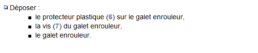

si tu as le dialogys, la méthode est dessus, je l'ai fait il y a 15 jours, ça va relativement bien

Puisque tu vient de le faire ,quels sont les précautions a prendre; on bloque par le volant moteur?, la vis est a changer obligatoirement?, pour resserrer une valeur précise, mais laquelle?
Vu la forme de la poulie, je pense qu'elle est juste "emboitée" sur les deux méplats du vilebrequin , il y a pas de clavette , donc la poulie doit se sortir facilement.
Pour le reste, j'ai vu que les galets sont accessibles, donc pas de souci a ce niveau.

je n'ai pas changé la vis, et pour ce qui est du serrage, c'est à bloc, comme j'ai toujours fait sur tout, et sans forcer comme un bourrin.

pour la poulie damper, je l'ai démonté avec une clé à choc électrique, donc pas eu besoin de bloquer ou piger quoique ce soit

Sinon, j'ai monté mon nouveau kit, et effectivement; la poulie commençait a lécher le carter de distribution, le caoutchouc s'est ramolli depuis 2007!
Encore merci pour les infos, qui m'ont permis de réaliser ce changement sans surprises!
