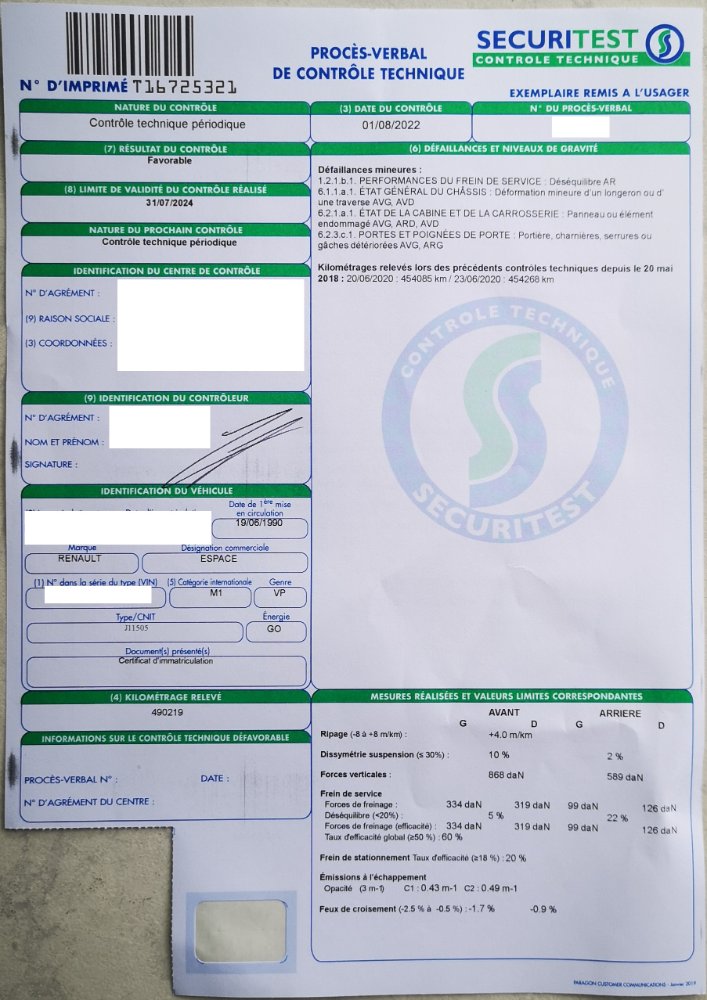

Publié : 08 août 2022, 07:27
par Babar
c'est bien le même montage, nous avons donc 3 références compatibles !
CT passé lundi dernier avec les félicitations du contrôleur et ses encouragements pour réparer la carrosserie "votre espace ne paye pas de mine, il est dans un super état mécanique, je n'ai rien à dire ... reste la carrosserie ..." donc passé au premier coup, ça fait plaisir !
Mes doutes quand à la nouvelle souplesse de la pédale n'avait pas de raison d'être, Troublouse avait le même sentiment, tu nous diras ce que tu en penses.
Merci encore au Forum et à tous ceux qui y participent !
